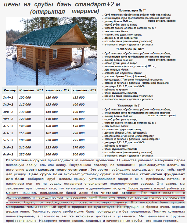

Деревянный сруб дает усадку – это объяснимо по технологии сборки и эксплуатации деревянных домов. Зачем тогда компании занимающиеся строительством бань пишут «готовые бани», «бани под ключ». Фактически собирается сруб бани «пол усадку» с временной кровлей или иначе - силовой каркас.
Предложения компании "Псковские бани", без «фанатизма», на берег пруда.
предложение от компании Псковские бани
Непонятно утверждение представителя компании "Псковские бани" – после приема работы плотников можно начинать пользоваться баней. Т.е. монтируй электрику устанавливай двери, окна печь, дымоход до усадки… :shock: Тут что-то «не так» или неправильно понято.

Almodovar писал(а):...Предложения компании "Псковские бани", без «фанатизма», на берег пруда. ... утверждение... – после приема работы плотников можно начинать пользоваться баней.
...Тут что-то «не так» или неправильно понято.
Конечно не так. В этом случае можно получить синюшную баню.Естественная влажность древесины как раз находится в благоприятном температурно-влажностном режиме для развития грибка.
Об этом пишется в СНиП II-25-80 «Деревянные конструкции» ..."При достижении влажности 20% и ниже развитие грибка полностью останавливается, т.к. он не может размножаться без определенного содержания воды в древесине.
... при достижении древесины влажности более 60-65% размножение грибка тоже прекращается, т.к. влага вытесняет кислород, без которого грибок, опять же, не может размножаться. Не размножаясь, грибок находится в состоянии покоя...."
Т.е дерево сруба должно подсохнуть, в дальнейшем баня после использования - проветриваться.
