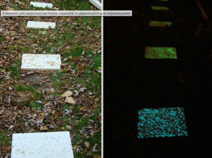

За электричество много уходит, пока ведется ремонт. Так что думаем об экономии, но чтобы удобно было жить в доме. Жена нашла в интернете люмибетон, впервые про такой слышу. Начал копаться, магазины найти не могу. Только этот украинский сайт. Прочитал про люмибетон, пишут, что ничем не отличается от обычного, только светится в темноте. Как думаете, стоит ли выкладывать дорожки в саду люмибетоном?

Таким образом вы не сэкономите, поверьте опытному ландшафтнику ;)
Да и не лучший это вариант укладки дорожек в саду, честное слово. Тем более, нужно понимать разницу, что такое декоративное свечение, а что такое освещение!! Освещение, чтобы не упасть и не расшибиться)) Да и подробнее бы о составе, ведь разные пименты имеют разный срок службы. Тот который вносится в массу, может служить дольше, краска же истирается ногами, загрязняется, на УФ излучение реагирует, дожди и морозы. Это все не стоит забывать!
Хотя вот некоторые производители говорят, что их краски светятся 200 лет):-) Наверное, какой-то старовер устроил эксперимент сотни лет назад))
Да и безопасность многих красок и добавок под вопросом. Так что аккуратнее.

Говорить, что уже ранее сказано, не стану. Это не освещение, а декорация, разве что у вас будет не дорожка, а полностью площадка во дворе из люмобетона. Да и то, в данном случае, это будет не освещение, а просто площадка, которую видно, видно куда наступать - на более светлое))
Да, есть более качественный и дорогой материал, но он чисто декоративный, и уж явно не заменяет освещение.
По сути же самого вопроса, давайте перейдем пусть к не самым точным цифрам, но расчетам.
Итак, освещение на участке. Чтобы сэкономить на электричестве, предполагается, что люмобетон будет давать освещение той же яркости, что и обычное освещение. Этого не будет, это раз!
Во-вторых, давайте возьмем скромно. Освещение садовых дорожек. Вдоль них можно протянуть светодиодные ленты, скажем, по 150р за метр, или поставить фонари, по 400р через каждый метр, или натянуть проволоку, по которой пустить кабель с 2-3 лампочками. Мы же о бюджетном освещении говорим, верно, раз было затронуто "сэкономить".
Итак. На 10 метров дорожки:
• Светодиодное освещение - порядка 3000 рублей в сборе!
• Фонари - 5000 р!
• Кабель и лампочки - 300-400 рублей в комплекте!
• Люмобетон: плитка - 4000-7000р, краска для нее, по стоимости, заявленной на сайте, около 7000р. Итого, до 14000 тысяч.
Экономия, она в чем заключается? В том, чтобы материал был оправдан, а плюс к этому, окупился. Если кабель и лампочки стоят 400 рублей, а люмобетон готовый порядка 14000 рублей, то за сколько времени окупится 13600 рублей разницы? Наверное, следует считать)) С расходом всеночного освещения мощностью 20 Вт, да еще и по двухтарифнику, цена по которому порядка 1,8р за киловатт, получается... За ночь 1,6 кВт, в деньгах - 3 рубля, если округлить. Возьмем круглогодичное использование. В месяц - 90 рублей, в год 1100, снова округлили. Итого, чтобы отбился люмобетон, так сказать, нужно 12 лет и 4 месяца (маленькая поправка… за это время нужно будет еще минимум 1 раз покрасить плитку!!!!), и поэтому срок может резко возрасти в 2, и даже 3 раза.
Как думаете, логично ли вести такие подсчеты? Конечно, нет. А потому, нужно задавать правильные вопросы, господа. Нужно понимать, что есть декоративные составляющие, есть затраты для того, чтобы в будущем экономить, есть системы умный дом, есть экономичное освещение, отопление. Поэтому пересекать данные понятия можно, но нужно ли?
Если да, то вот вам примерный расчет. Пусть на погрешности +- год даже пойдет из моего расчета, это уже не важно, но зато есть результаты, ответы на вопросы.
Касательно люмобетона, не проблема, используйте и наслаждайтесь, пока краска не сотрется с поверхности, а это происходит быстро во многих случаях. Если хочется что-то более качественное, не так как у всех, и декоративные дорожки, стоянку, основание в сквере или патио, давайте вместе рассмотрим все варианты. Их предостаточно, чтобы сделать правильный выбор, строго соответствующий требованиям.
Напишите нам в раздел Консультаций, и мы рассчитаем все гораздо более точно, приведем примеры собственного опыта в использовании определенных материалов и приборов, расскажем о производителях, преимуществах и особенностях и предложений, распишем подробные инструкции по монтажу. На самом деле, и экономить электричество на участке, и укладывать люмобетон, и делать красивые декоративные дорожки, стены, парапеты, архитектурные конструкции можно!:-)
