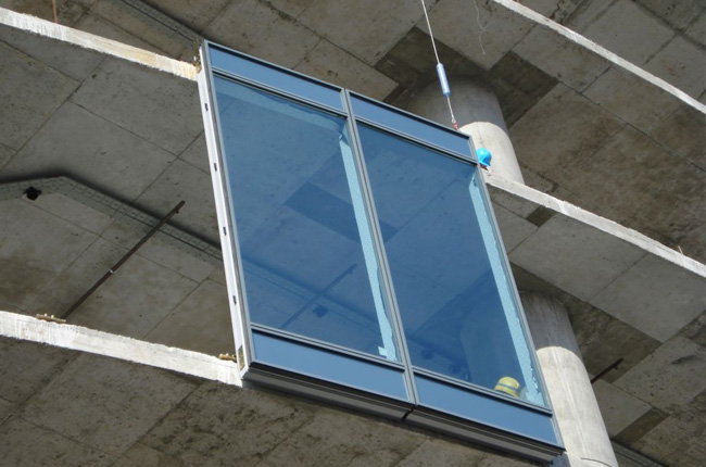

Вообще, вот что такое модульное остекление, элементное остекление. Посмотрите фотографию, и вы сразу поймете, можно ли такие отдельные элементы остекления устанавливать своими руками, где угодно, без опыта. Наверное, нет):-)

Курсовик писал(а):• Элементное остекление часто не требует много специальной техники, только кран))
• Производители полностью отвечают за изделия.
1. Насчёт крана - какое тут преимущество? Понятно что нужен кран - по лестнице такую конструкцию явно на высоту не затащишь. Притом помимо крана наверняка может понадобиться и автовышка - наверное не всегда все монтажные работы можно выполнить изнутри или вися на веревке. Хотя фирма-установщик говорит, что работают только изнутри.
