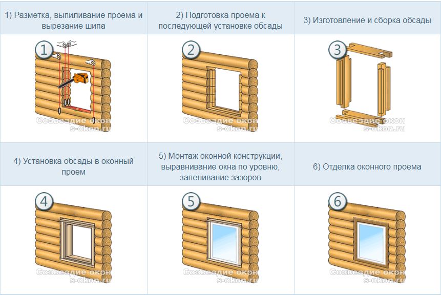

Насколько это сложно?

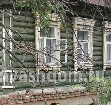

Александр Кириченко, приветствую. Окна однокамерные, размер честно говоря не скажу, точно не помню. Да, с фирмой я погорячился, наверное, это самое меньшее о чём стоит думать. К сожалению, бюджет не большой, я подозреваю, что окна будут сродне типовым, которые в москве ставят. Фото постараюсь сделать, может это поможет с ответом.
Нашёл фото дома, с очень похожими окнами.

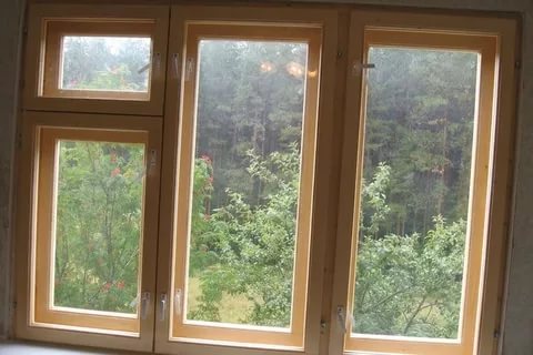

Тогда можно пойти по другому пути. Раз уж бюджет небольшой, то можно купить двухрамные окна б/у, например. Работы будет больше - подогнать размер, установить, загерметизировать, зато на порядок дешевле. Если не найти двухрамные, то купить обычные, только установите их именно так. Думаю, там сам сруб, бревно, да и ширина окосячки позволят же это сделать. А реально даже, что там такие окна и установлены были))
Двухрамные - подходят по колориту, вполне теплые... как именно поставить и сделать, готов рассказать, да и инструкции точно на форуме есть, так как именно отсюда и помню, что много кто советует подобное остекление!

построил дом и вот заказал окна но без монтажа, вот теперь думаю отказываться от него было ошибкой. Так как сам я не спец а так начинающий и не знаю как и не знаю как правильно установить окна пвх в деревянном доме. Тут есть кто сам устанавливал как и с чего лучше начать? как правильно поставить окна в сруб чтоб в дальнейшем при усадке мои окна не повредились. помогите мне пожалуйста буду вам признателен!
