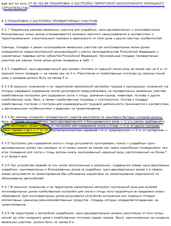

Тема: Re: Соседи
Виталий154 писал(а):... сосед построил баню примерно в 1 метре от забора (граница участка). От нашего дома получается 6-8 метров ( как мерять). С нами ничего сессно не согласовывал, да и не узаконена она, и сомневаюсь, что будет когда-нибудь. Решаем ли этот вопрос юридически? Участок находится на территории города.
Как должны размещаться здания и надворные постройки на приусадебном участке, определены в СП 30-102-99 «Планировка и застройка территорий малоэтажного жилищного строительства» . Что бы не быть испорченным телефоном сделал скрин.
ПЛАНИРОВКА И ЗАСТРОЙКА ПРИКВАРТИРНЫХ УЧАСТКОВ
Но там (у соседа) все вроде нормально. Единственно на что вы можете делать акцент это возможное нарушение санитарных норм, но вы не описали, как организованы стоки их бани…

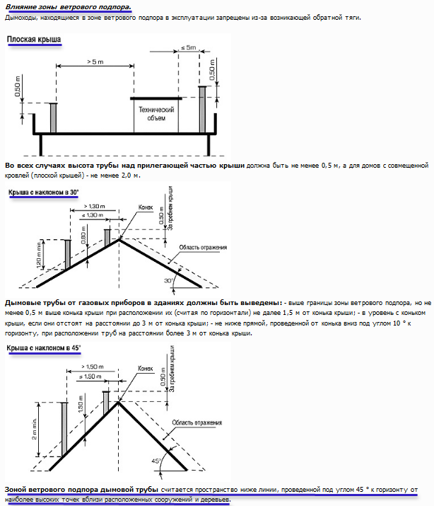

К сожалению, эти нормы как раз и предусматривают противопожарный разрыв между постройками (зданиями и сооружениями) Сейчас, после принятия нашими правителями, новой тенденции малоэтажного строительства что-то должно измениться. Этот вопрос стоит на контроле, думаю, что скоро мы узнаем результат. Насчет дымохода трубы (бани) соседа можно вести разговор, если он попадает в зону подпора воздуха от вашего дома или дома соседа (не важно). Вот скрин, чтобы вам лучше ориентироваться.
Влияние зоны ветрового подпора.

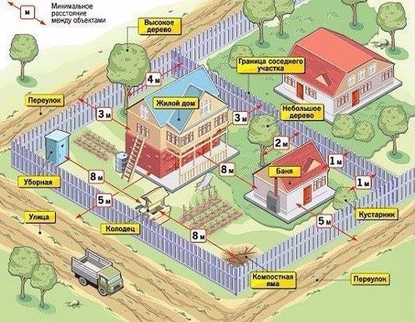

shuravi писал(а):Как должны размещаться здания и надворные постройки на приусадебном участке,
Вот информация в наглядной занимательной форме.
