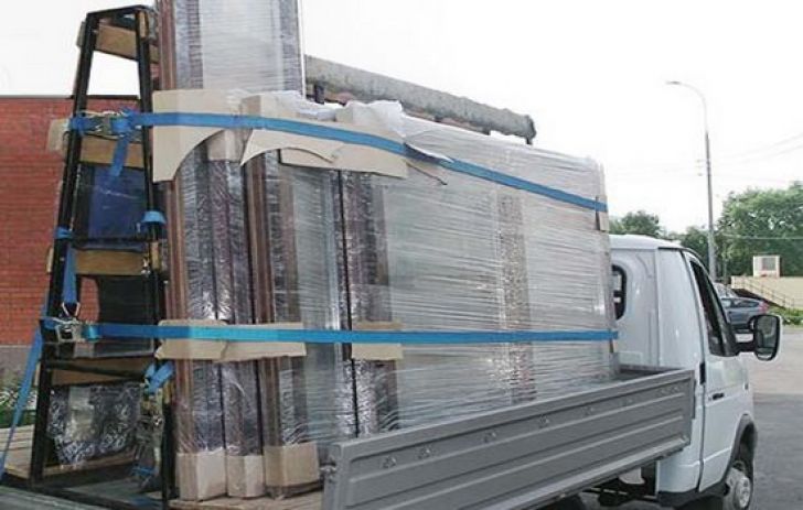

Для перевозки большого количества стекла и изделий - стекло, стеклопакеты, двери стеклянные, зеркала, готовые окна и прочее, нужно использовать пирамиды - каркасные установки на автомобилях. Плюс закрепление корректное, плюс упаковка и демпферы. Если вам нужно только двери доставить и зеркало, можно взять любую грузовую машину помягче, например, не бортовой грузовик, а какой-то закрытый Спринтер, и попробовать с его помощью доставить изделия на место. Ехать медленно, по хорошей дороге, предварительно проложив соответствующий маршрут. Перевозить изделия нужно без фурнитуры, упаковать предварительно в гофрированный картон. Важно использовать скотч, ленту, можно и пенопласт, особенно на углах и торцах, которые "летят" больше всего при неаккуратной транспортировке стекла!! Также использовать можно утеплители)) Да, можно - минвата, пенопласт, войлок, вспененные материалы - на пол и между изделиями, можно одеяла. Но правильнее перевозить стеклянные изделия стоя, хорошо зафиксировав, очень ровно установив и проложив между собой указанными материалами.

Да, все верно. Был позавчера найден грузоперевозчик, у которого есть та самая пирамида, она из металла и дерева, ремни, брезент, гофрокартон и другие виды упаковки. Он сказал, что вообще не проблема доставить и стекло, и двери, и полки, и вообще все, что связано со стеклом. На машинах у него водители со стажем 20-25 лет, и на его фирме работают более 10 лет. Поэтому будет без проблем. По цене договорились, грузчики тоже будут, которые упакуют и установят в машине товар, а потом снимут и занесут в квартиру. Поэтому и данная проблема будет решена, надеюсь, без эксцессов каких-то!
