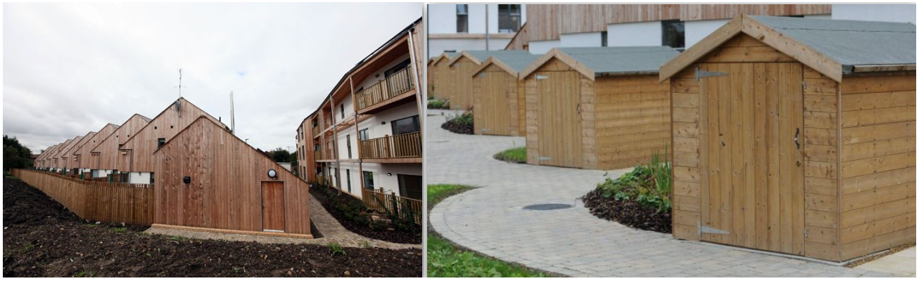

Может чуть красивей, чем построено в 2012 году в Англии. По сообщению Tranio.Ru в городе Саут-Шилдс построена улица домов с применением современных экотехнологий в малоэтажном строительстве. Проект разработан компанией Four Housing Group и стал «пионером» в этом направлении.
Экодомики и надворные постройки

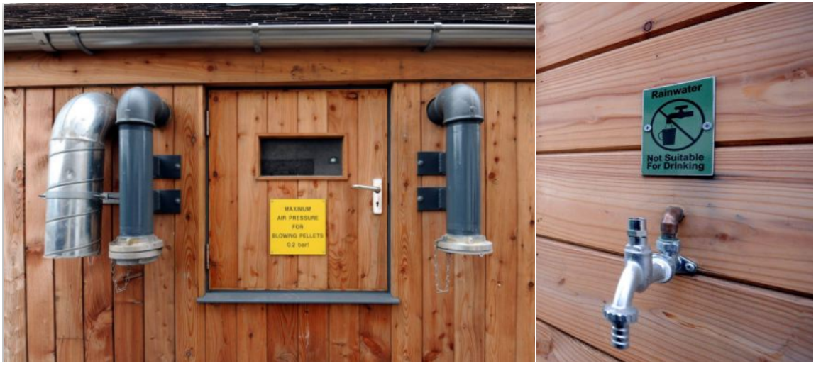

Конструкция дома – древесина, теплоизоляция пеньковая и гипсокартонная (известковая) штукатурка. На южных скатах кровли смонтированы солнечные батареи. Для хозяйственно-бытовых нужд используются атмосферные осадки - дождевая вода и снег. По организованному водосборнику и желобам они попадают в закопанные емкости, откуда с помощью насосов подаются для полива и туалетов.
Сбор и расход атмосферных осадков

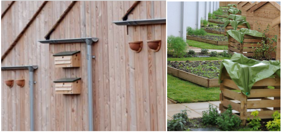

Придомовой участок оборудован компостной ямой, и хозяйственными постройками (сараем) для хранения инструментов и садового инвентаря. Для большего сближения с природой, на фасадах дома оборудованы скворечниками и мини домики для летучих мышей.
Домики для птиц и летучих мышей
