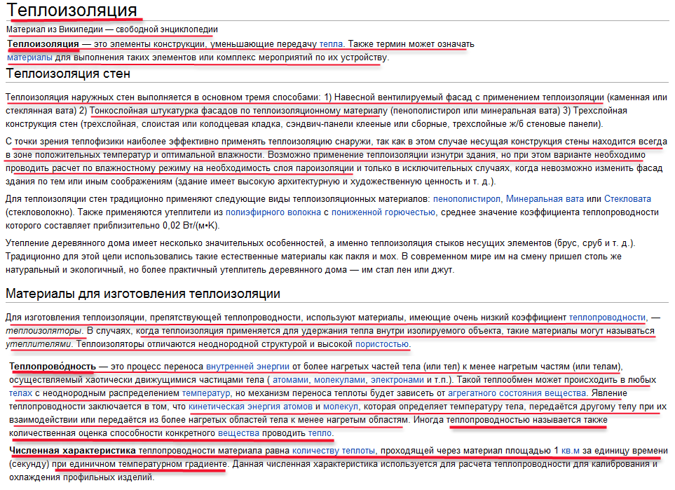

Позвольте мне не согласиться с некоторыми утверждениями о достоинствах и недостатках деревянного дома.
Недостаток "низкая теплоизоляция", но теплопроводность древесины значительно ниже других стеновых материалов. :o Коэффициент теплопроводности древесины 0,15-0,2 Вт/м*К, а кирпича керамического 0,67. Чтобы освежить в памяти, что такое теплоизоляция и теплопроводность заглянул в Википедию...
Wikipedia Теплоизоляция_Теплопрово́дность
Это не недостаток, низкая теплопроводность, а достоинство. :!: Другой разговор, что стеновую конструкцию необходимо выполнять с устройством теплоизолирующих слоев - т.е. изолировать стыки... но это конструктивное решение у каждого вида деревянного дома свое...
Достоинство древесины - "постоянный воздухообмен"- категорически не согласен: бочка, сделанная из любой древесины, воду не пропускает. :!: Воздухообмен в деревянном доме обеспечивается не через древесину, а через стыки, щели, дверные и оконные проемы... Но, если выполняется устройство герметизации стыков и швов - то, о каком воздухообмене можно говорить. :?:
Быстрый монтаж может обеспечить готовый "домокомплект" (рубленный, брусовый, оцилиндрованного бревна ...) но если все монтажные соединения выполняются на строительном участке, то все не так быстро. Про усадку стен не буду говорить... Что-то тут напутано или не правильно понял. :shock:

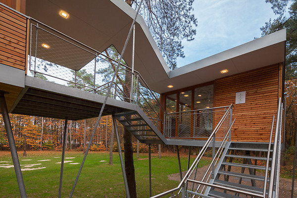

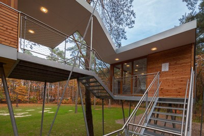

Дерево как материал для строительства дома всегда будет востребовано. Вопреки всем современным суперматериалам деревянные дома занимают 15 процентов предложения загородного жилья. Думаю, этот процент будет только расти, потому что в деревянном доме и тепло особое, и запах неповторимый, и расстояние между человеком и природой сокращается. Сейчас делают не только деревянные дома, но и дома на дереве. Даже офисы.
Добавлено после 3 минуты 42 секунды:
В деревянном доме и жить лучше, и работать приятней
А это деревянный офис
Мой дом - моя крепость

nefertari писал(а): Сейчас делают не только деревянные дома, но и дома на дереве. Даже офисы.
Это значит обезьяна слезла с пальмы, чтобы стать человеком, а вы нас обратно зовете?
:lol:
Шутка. Были б деньги, купил бы большой -большой баобаб, там бы и жил
