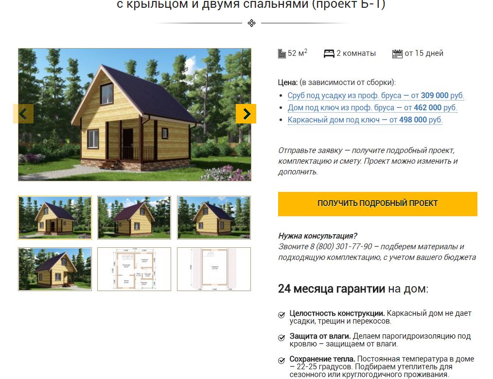

всем привет. стало интересно откуда появляются такие цены? мой дом, хоть старый и требует ремонта, но стоит в разы больше. Видел десятки предложений в которых можно найти вот такие курятники за 300 кусков. Объясните, почему...
это же без облицовки или как вообще ?
Просто интересно, себе покупать не буду.
новбрусстрой за 300

AndrewT, смотрите проект. метраж совсем небольшой - 52 квадрата, и то что в 15 дней уложатся я сомневаюсь. Он же без крыши, без окон и без дверей идёт ) привозят вам коробку, ставят на фундамент и дальше как ни крути приходится кровлю делать иначе сгниёт. Под ключ у них написано же около 500 000 р

Да тут уже разбирали дома по 250 тысяч, спорили насчет того, можно ли построить дом за 500 тысяч, и там целое исследование было по рынку... эксперты-строители данного форума потрудились. Как всегда, остается мнение, что можно и за 300 тысяч, и за 200 тысяч, но ведь имеет тут серьезное значение фундамент, обвязка, сам материал сборки, а вообще, площадь дома. Если это просто каркас на 20 квадратных метров, 50 мм утепления, на 4 сваях и просто коробка без отделки и коммуникаций, я думаю, что реально, почему нет? Хотя, в такие расчеты редко вдаваться приходится... опыта маловато по данной части))
Тем более, что есть три цены, профбрус под усадку - скорее всего просто коробчонка, потом дороже - с отделкой, видимо, и каркасный уже за 500 тысяч. К сожалению, нет раскладки по материалам, характеристикам, да и размеры на эскизах не прочесть. Как дача, почему нет? Лучше чем бытовка, по всей видимости :?

300 тыс за 52 м2 = 6000 за метр м2
Попробуйте построить собачью будку 1м х 1м и уложиться в 6 тыс рублей, но только в таком же качестве и комплектации как Вы видите себе дом, сразу все вопросы отпадут.

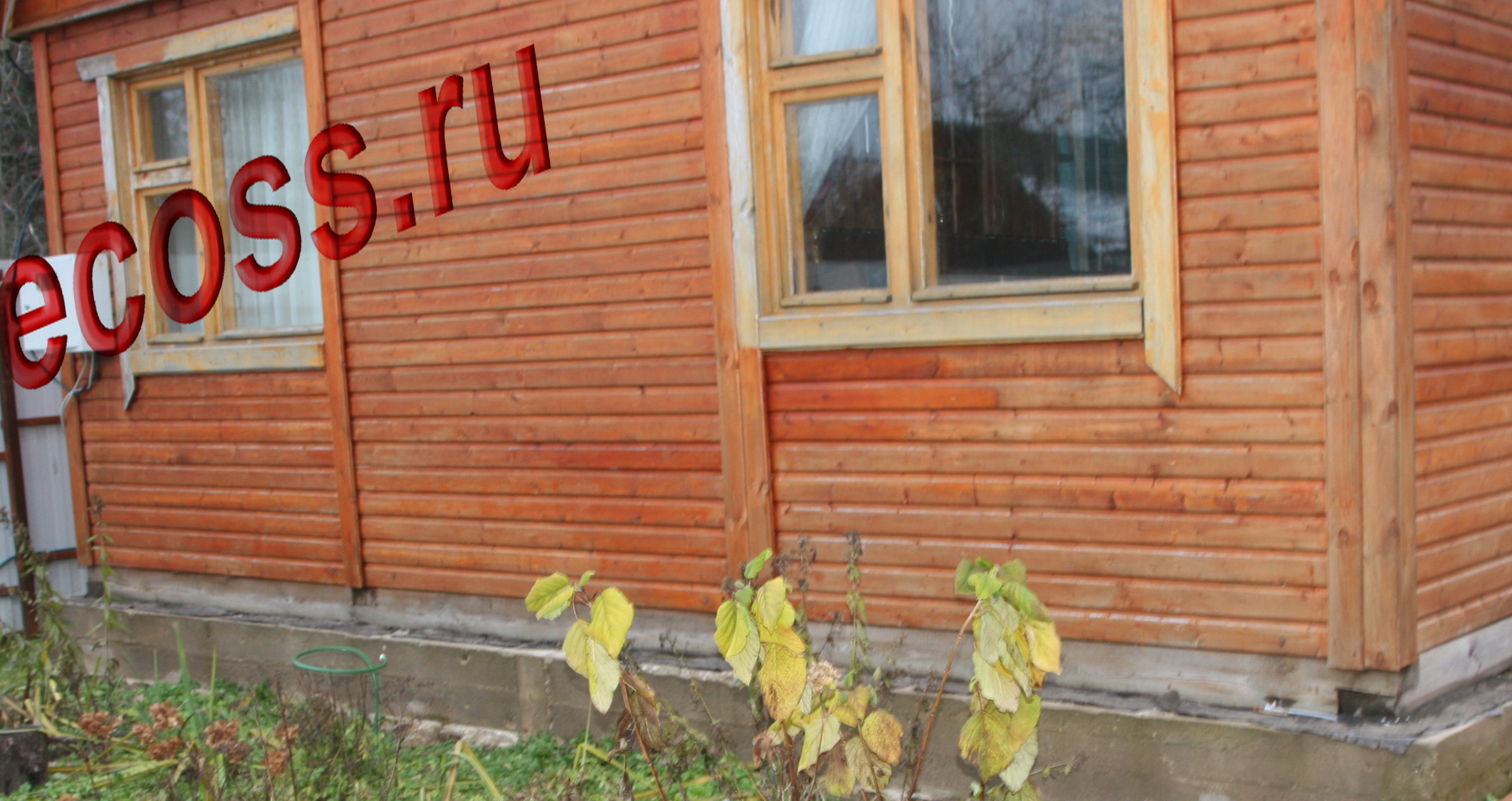

...тут хоть полуфабрикат м.б. и неплохо сделан, это потеря накопленных денег, а вот если этот полуфабрикат еще и рухнет и убьет стариков ?...Тут намедни ездил по вызову "Частный прораб" к бабульке...что-то сильно бабульку насторожило в 5 летней постройке от известной рекламируемой стройкомпании (пока не буду оглашать название)...Приехал...первично осмотрел снаружи: "фантик" немного поистрепался...цокольная часть без отдушин (пару махоньких дырочек нашел, видимо при вопросе -отдушины есть !?...рукожопые ответили--
всегда...есть!! :lol: ), отлив деревянный сгнил,отмостка декоративная...насторожило...открыли дверь...пахнуло известным запахом...посылаю вперед бригадира (он "полегше" будет, я то 130 кг.--проверка на прочность :lol: ...иногда новые балки от рукожопых нью-строителей ломаются подо мной и лестницы ,но это другая история :lol: )...тот зашел...попрыгал невысоко и...пол рухнул !...бабулька чуть в обморок не упала...перекрестилась...и радостная,что живая осталась напоила нас чаем...
Дом за 327 000 руб., построен компанией (тут неприличные слова) май 2013 г...

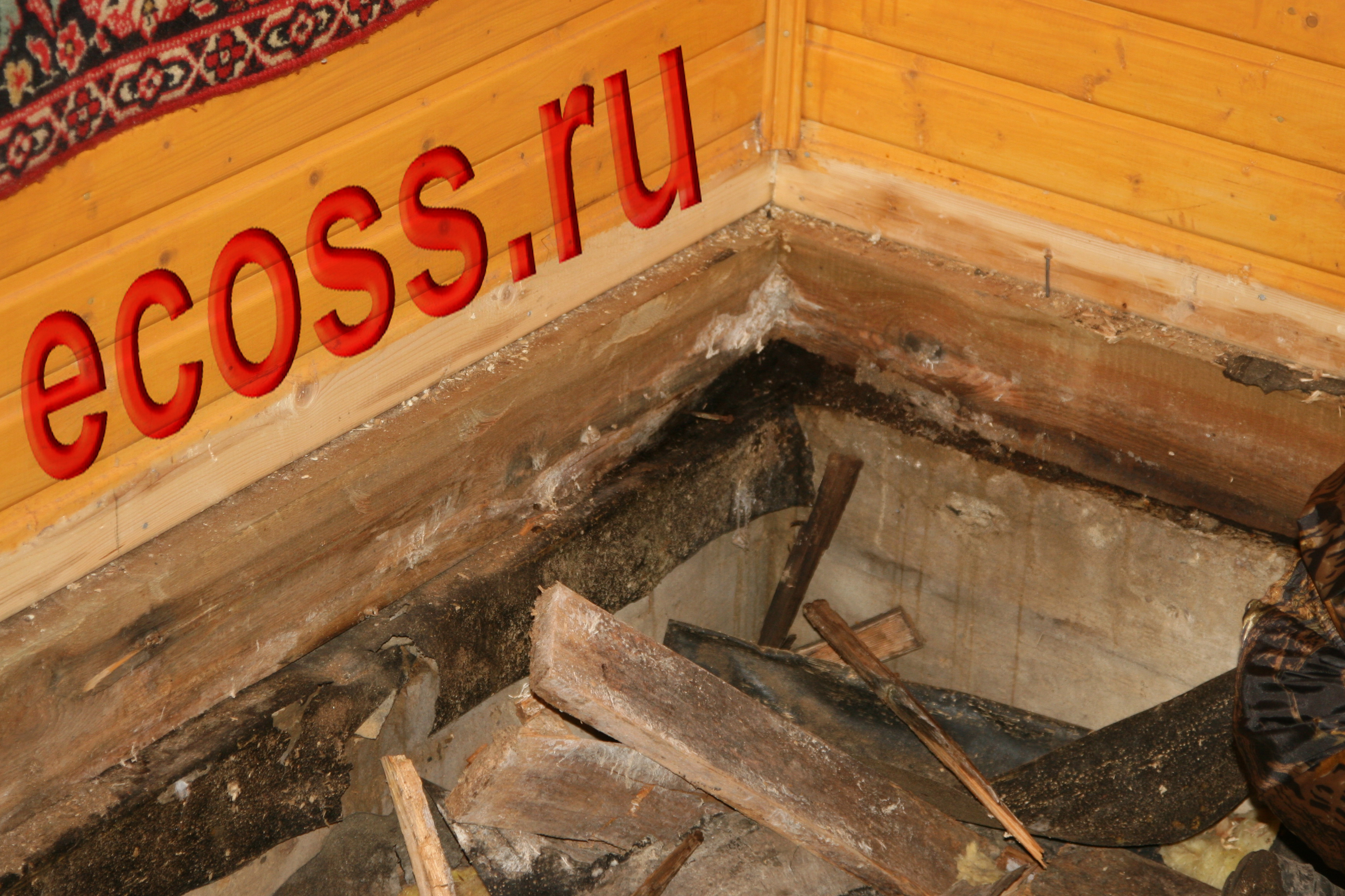

Обалдеть... и это за 5 лет все так погнило?
Короче говоря, проблема именно в продухах и их отсутствии, как понял. Там 1/400 же по нормам, площадь входящих отверстий продухов от площади площади строения должна быть? А если пару "дырок" всего, то отсутствие вентиляции и грибы порослями...
А как теперь восстановить в нормальный вид? Набить отдушин по норме, заменить лаги, заменить пол? Этого будет достаточно? Или грибы с плесенью еще долго травить и из подпола грунт и засыпки убирать?

...там совсем беда...снаружи нижняя обвязка (н/о) вроде ничего смотрится...Частично глубокое (70-80 мм) биопоражение с внутренней части ,но вскрыли угол капиталки--там н/о в труху !...Вот Вам и прямое доказательства жития (спячка) грибов в любой деревяшке на глубине до 65 мм и до 400 мм в торцах и знаменитого закона Миллера (который сейчас напрочь забыли рукожопые) о геометрической прогрессии размножения грибка в сухой древесине, который сам (когда разбудят)вырабатывает влагу для себя...
Теперь этот дом очень дорого восстанавливать...немного добавить и можно новый построить, но это уже другая история...
...много раз находил глубокое биопоражение до 50% ДК за 6-10 лет в россиянии (В СССР такое встречалось только после 40-50 лет эксплуатации ДК),но чтобы за 4 года и более 70%...Обычный временный деревянный забор,который медленно превращается в постоянный на дачах и то 8-12 лет служит...

Pogarik писал(а):Источник цитаты Теперь этот дом очень дорого восстанавливать...
Да ладно
Поддомкратить и проложить два новый бруса один прерывистый, чтобы продух получились без сверления фундамента.

...как можно поддомкратить, ежели вся капиталка сгнила и почти весь внешний периметр н/о ?... 8-)...при малом отрыве (подъеме) уж все рухнет к "е...м", ...обвязывать снаружи и внутри стяжами по вертикальным стойкам каркаса низ и верх,т.е делать новую н/о и доп. жесткостной пояс и под нее уже подводить 2 ваших ряда, при этом все полы и балки на выброс и 2/3 всей обшивки стен 1эт, т.к "вагонка" у рукожопых является жесткостным элементом и т.д... проходили уже аналоги, это не срубы и каркасы 19-20 века с ремонтов углов,н/о и заменой всех несущих коробок всех проемов , а гомнострой россиянии 21 века... :lol:
