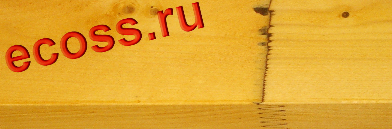

NatStep писал(а):Ни из чего пока)) Выбираем, думаем, изучаем, может на форуме чего полезного вычитаю. Но да, пока выбор остановился на профилированном или каркасным делать.
...а ежели на вашем кленом брусе произойдет такое (см. вложение), "ровность" стены победит или ? (во вложении клеенка из финляндии, а не родной "халтур") 8-)
