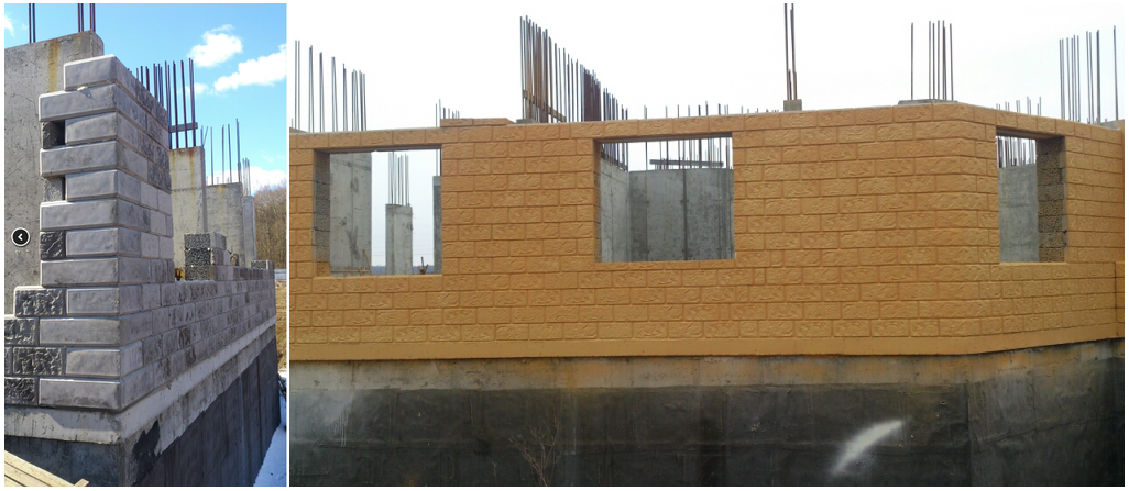

Добрый день. Наши блоки не страдают такой проблемой. Блоки производятся путем вибролитья, лицевая часть тоже является керамзитом, только дробленым. В итоге мы получили блок из однородного материала. На фотографии это образец стены для 17 этажного дома в Чеховском р-не, который устроил генподрядчика. Эту не большую стену возвели и покрасили за два дня.

Немного непонятно что означает "образец стены для 17 этажного дома" Это имеется ввиду -устройство наружных стен в высотном монолитно-каркасном доме? По-иному блоки не применишь в доме более четырех-пяти этажей. Где в Чехове можно посмотреть этот построенный дом?
Добрый вечер. Блоки красятся по наруже, а до этого проходятся швы. Посмотреть можно в пос. Дубна, за ним идет большое строительство, а еще лучше приехать к нам на производство и увидеть все своими глазами, мы находимся в Ногинске. На этом объекте дома монолитные, а блоки используются как заполнение проемов в рамере одного этажа. Сегодня появилось много заказчиков на частные котеджи, заказчики поверили в наш материал, заявленное качество подтверждает опыт эксплуатации домов.

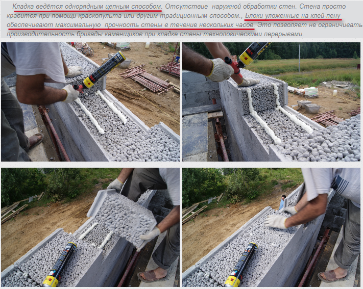

Как для строителя стала интересна разработанная вами технология... После знакомства с информацией на сайте, просмотра роликов на YouTube, возникли некоторые чисто технические или технологические вопросы, на которые не нашел ответов. Нигде нет информации о конструкции перекрытия, можно предположить, что перекрытие выполнено деревянным, по балочной клетке... Тогда вопрос: как выполняется устройство армированного бетонного пояса (связка с фасадной плоскостью), как этот пояс стыкуется разработанной вами кладкой стены из керамических блоков на монтажной пене? Как, в сочетании с фактурой фасада (плиткой), выполняется устройство балок дверных и оконных проемов. Ну, и честно говоря, технология кладки блоков на монтажную пену (жидкий пенопласт) совсем не вызывает оптимизма…

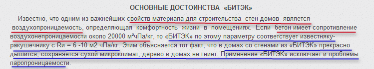

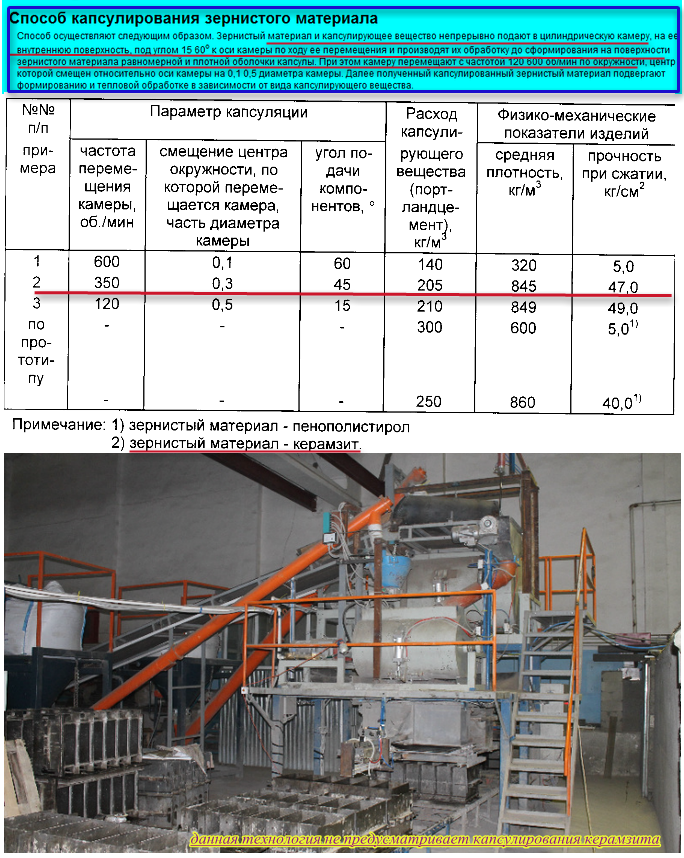

Керамзит, по своей сути – экструдированная глина, имеет закрытые поры, но его водопоглощение по его техническим характеристикам составляет до 50%. Общепринято, что пористая структура керамзитобетонных блоков прекрасно регулируют влажность помещения, т.к. имеет достаточные показатели паропроводности. Разработанные вами З-х слойные блоки имеют значительную степень водопоглощения. Даже если допустить, что вами использована технология капсулирования зернистых материалов, то водопоглощение, паропроницаемость блоков будет обеспечена не через гранулы, а через промежутки (поры) между гранулами. Но показанная вами технологическая линия не предусматривает даже этого процесса, т.е. блоки - гироскопичны…
Способ капсулирования зернистого материала (Патент RU 2100302), но он не применяется...

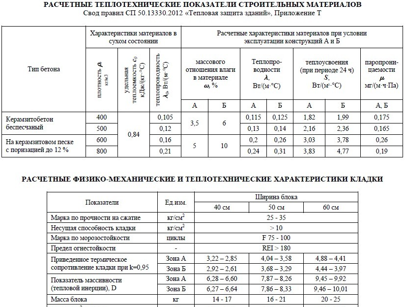

Разработанный вами блок из керамзита плотностью 300-600кг/м3 ориентировочно будет иметь теплосопротивление… где-то в пределах R = 1,8- 2,2 *С/Вт, при условии что блок «сухой»… Повышение влажности стены резко снижает ее теплоизоляционные свойства, т.к. блоки имеют прекрасную паропроводность и водополгощение… С наружной стороны вы плитку из молотого керамзита грунтуете и покрываете фасадной краской. А с внутренней стороны красится гидрофобными красками, выполняется ли слой гидро- пароизоляции? Если не выполнить, то произойдет увеличение влажности стены, с частичной потерей изоляционных свойств. Но если с внутренней стороны выполняется слой пароизоляции, то для создания микроклимата в помещениях необходима сложная система приточно-вытяжной вентиляции, а это значительное увеличение стоимости. Как вы решаете этот немаловажный вопрос при строительстве домов?.

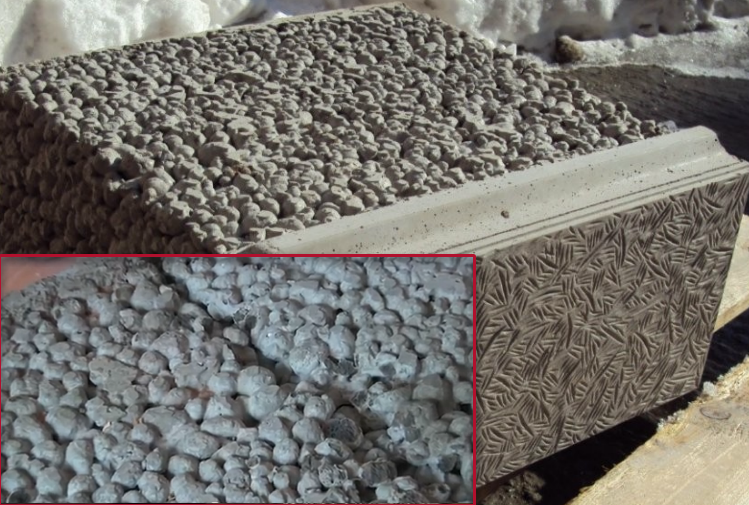

Добрый день. Что касательно теплопроводности, на испытании показал l-0,105, и это по факту является так. По поводу влагопоглощения, цельный керамзит капсулирован в цементном молочке и закрыт со всех сторон керамзитобетоном. Лицевая и внутренняя часть блока состоит в основе из дробленого керамзита, блок производится посредством вибролитья. На производстве производили эксперемент, взвешивали сухой блок, затем порузили на сутки в воду, блок набрал всего 90гр. По поводу устройства армопояса, есть поясные блоки по глубине 200мм, затем заливается армопояс, потом поясной блок, плита перекрытия или монолит заливается. По теплоэфективности внимательно почитайте расчеты, они являются фактическими и снимок тепловизорм произведен по фактически построенному помещению на дмитровском шоссе.
Добавлено после 13 минут 29 секунд: Спасибо, что сомневаетесь, это заставляет вникать еще глубже, критичнее относиться к своему изобретению, но исследования и практика показывает обратное, материал качественный, быстровозводимый, не бюджетный и одобрен как вниистромом, так и специалистами цнииска. Мостики холода не образуются, влагопоглоении 0,9%, жильцы зимой 50% батарей просто прикручивают. Изучите внимательно документацию и рекомендации по узлам при строительстве. Сегодня уже готовы пазогребневые блоки колированные при производстве, которые красить не нужно, а так-же затирочный клей по цвету блока. Более детально-можно позвонить, телефон +7-903-737-52-44.

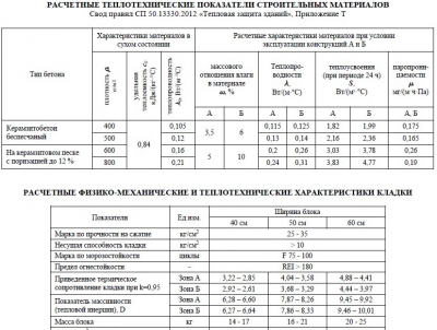

Расчетов теплоэффективности дома из керамзитобетонных блоков не встречалось. Потому и цифры, приведенные на сайте, не внушают оптимизма - не ясно за счет чего они "фактически" получены ...
Михаил Викторович писал(а):... сомневаетесь, это заставляет вникать еще глубже, критичнее относиться к своему изобретению,...Изучите внимательно документацию и рекомендации по узлам при строительстве...
Материалов исследований, физико-механических опытов керамзитобетонных стеновых блоков на представительском сайте нет. Никаких характеристик блока не приведено, есть некоторые физические показатели... но за счет чего они такие? Взяты со "Свода правил...","Тепловой защиты зданий" ?
расчетные ТТП...
Утверждение, что цементное молочко - гидрофобный материал в монолитной крупнопористой структуре блока (22,5% пор), как и их воздухопроницаемость - не совсем тактично...
