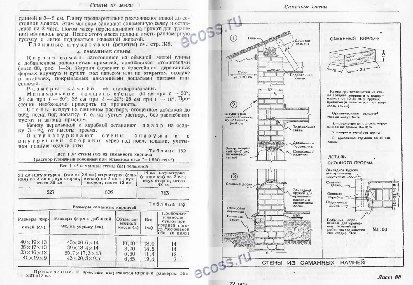

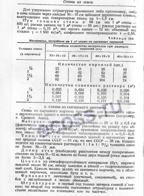

rasul писал(а):Вот если представить, что наши бабушки и дедушки строили такие дома, сами себе строили, и жили в них, но надо думать что ничего сложного в этом нет. Есть конечно же какие-то хитрости, только если они смогли в них разобраться, то неужели не получится сейчас сделать подобное строение.
Здесь на форуме может быть и нет этой книги, а вот вообще, я видел книжку годов 70-х, про строительство саманных домов. Если поискать, то я думаю можно найти. А может кто и здесь выложит.

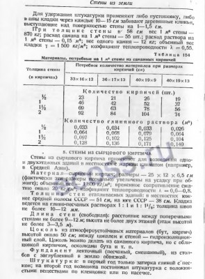

вот есть коротенько, но понятно для постройки, любой каменщик сложит вам сей дом...
саманные стены-1
саманные стены-2

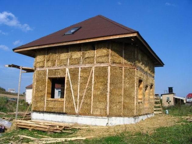

у каждого свои причуды...
один большой саман

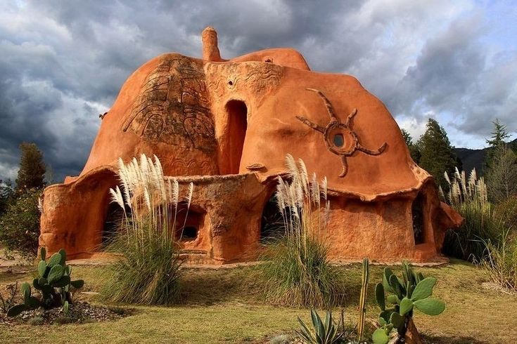

Вы прикалываетесь?! Дома из самана - это постройки из земли, глины, соломы, это позапрошлый век :lol: :lol: Их можно встретить разве что в Средней Азии. Да и выглядят эти дома как-то не очень...

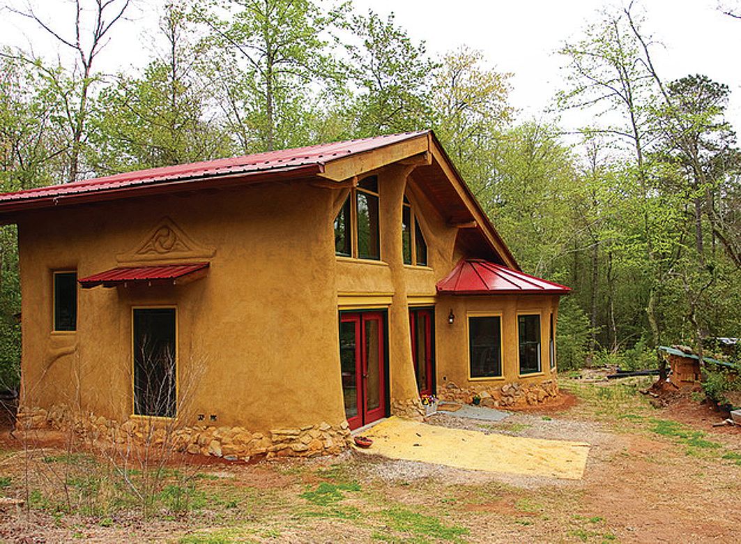

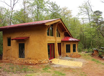

Амиран писал(а):Источник цитаты из глины
Строят, но очень не дешевые авторские строения
