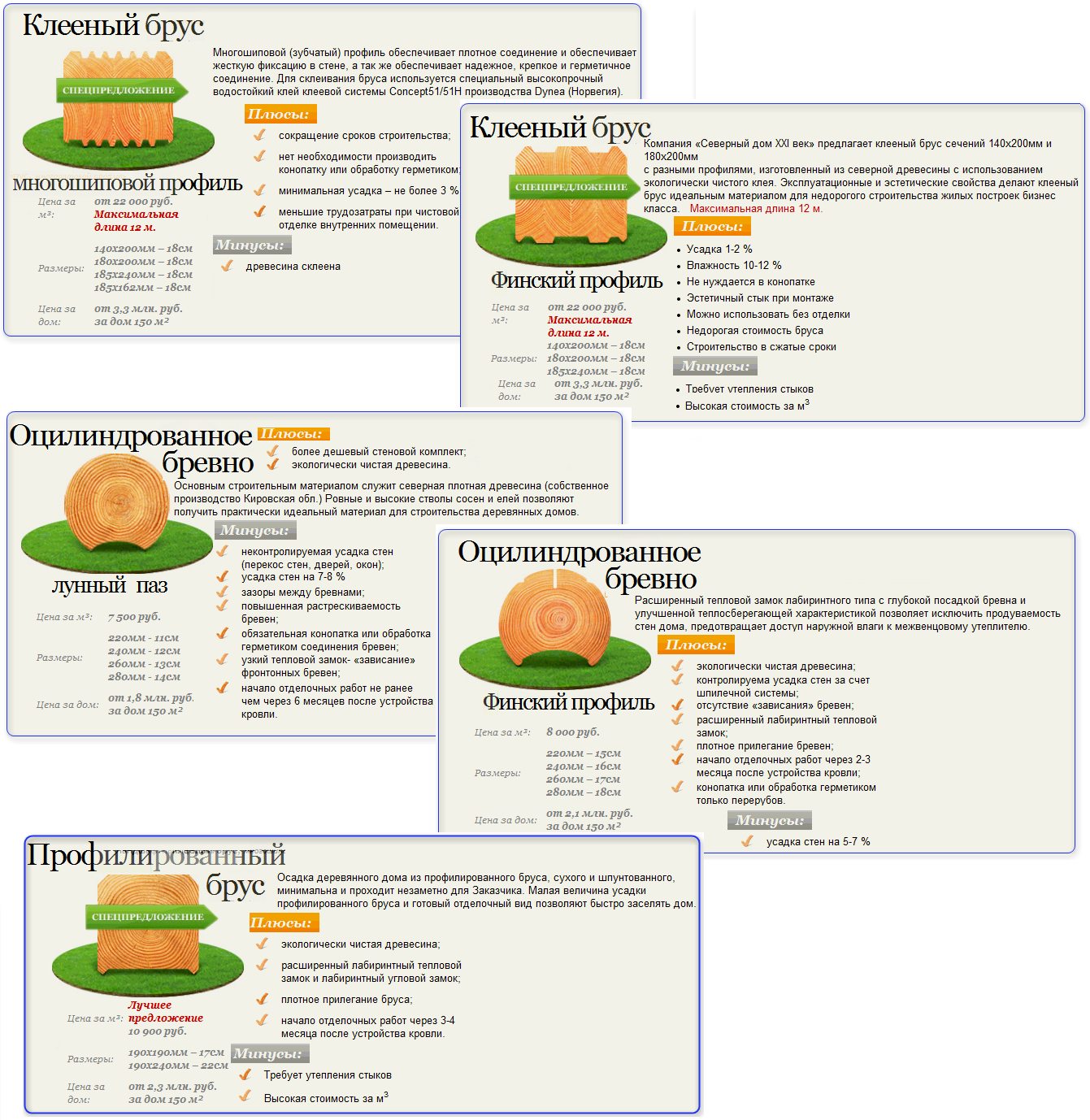

Встречал на выставках компанию - производителя стеновой продукции из дерева. Компания «Северный дом XXI век» известная, на рынке малоэтажного строительства более 17 лет, имеет собственное производство в Кировской области. Продукция из северного леса, сертифицирована в соответствии с действующими европейскими стандартами. Для знакомства сделал скрин с представительского сайта компании.
Цены, плюсы, минусы стенового материала...
Дорогой ли клееный и профилированный брус у компании или приемлемый вариант - судить и выносить свой приговор пользователям форума. :roll: Но профили интересные и их разнообразие позволит заказчику выбрать приемлемый тип стенового материала для своего дома из древесины.

Получается достаточно интересная ситуация. Согласно предоставленной вами графической схеме. У клееного и у профилированного бруса одинаковые недостатки. А именно: необходимость в дополнительном утеплении стыков и высокая стоимость каждого кубометра этих материалов. Однако "высокая цена" - это слишком широкое понятие. И 10,5 тысяч рублей - это не 22 тысячи.
Соответственно даже здесь имеем двух-кратную разницу по стоимости. Спрашивается: зачем вообще тогда нужен этот хвалёный клееный брус?
Информация для форума о профилированном брусе: выбор в пользу материала профилированного типа (учитывая все плюсы и минусы) и против клееного - гораздо более рационален.

Обратите внимание - положительные и отрицательные стороны стенового материала из древесины взяты с сайта их производителя. Эти характеристики (по стоимости) относительны и учитывают некоторые особенности материалов. Не учтены эксплуатационные затраты на содержание конструкции стен из этих материалов.
Однако утверждать так категорично о рациональности профилированного бруса не стоит. К примеру если сравнить такое: клееный брус может иметь длину до 12 метров, не подвержен растрескиванию(появлению продольных трещин) и деформации при усушке (перекосу, искривлению геометрии профиля) - :roll: такого сказать о профилированном брусе будет невозможно.
