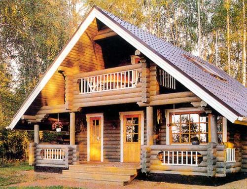

Находя план дома своей мечты, у каждого возникает вопрос из чего и как построить дом?
Для начала необходимо определиться с материалами для строительства и типом проекта, по которому вы будете производить стройку.
В строительстве конкурируют два вида стройматериалов – это древесина и кирпич. Оценим преимущества и недостатки этих материалов.
Достоинства древесины:
• Деревянный дом быстрее прогревается;
• У дерева значительно ниже теплопроводность, что позволяет делать стены гораздо тоньше;
• При постройке деревянного дома есть возможность разнообразить его различными декоративными элементами;
• Небольшой удельный вес позволяет сооружать маленький фундамент;
• У дерева есть влагорегулирующие свойства, которые гарантируют в доме отсутствие сырости в холодное время года;
• В сравнении с кирпичом строительство деревянных построек длится намного меньше;
• Деревянные дома в 1,5 раза дешевле кирпичных;
• Деревянные дома очень красивые, а благодаря аксессуарам их можно сделать еще оригинальнее.
Достоинства кирпича:
• Прочность;
• Долговечность;
• Высокая противопожарная стойкость.
Выбирая проект для дома, определите, сколько времени вы будете в нем проводить. В зависимости от назначения дома можно разделить на несколько типов:
1. Дачные или садовые домики, которые предназначены для сезонного проживания. К таким домикам требования по планировке и тепловому обеспечению гораздо ниже, чем к остальным типам домов, а как следствие, стоимость дома снижается;
2. Коттеджи – просторные дома для временного или постоянного проживания. К ним более высокие требования и как следствие более высокая цена.
3. Дома для постоянного проживания – это постройки, в которых должны быть все необходимые для жизни атрибуты, в том числе газ и вода. Такие дома в основном мансардные или двухэтажные.
Деревянные дома строят одно или двухэтажные. Мансардные дома выгодны в экономическом плане, т.к. чердачное пространство используют в качестве жилой площади.
