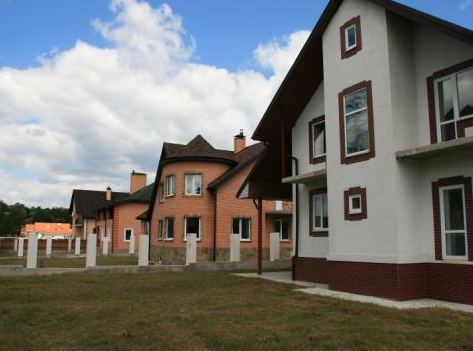

Во сколько обошлось строительство этого дома?
Если необходимо выяснить сколько стоит дом построить, то это будет сумма, которая зависит от огромного множества слагаемых.
Первое - это всевозможная документация, в том числе проектная, разрешительная, эксплуатационная.
Второе - это предвиденные и непредвиденные затраты на строителей, премии, их проживание (полный цикл), питание, наем специальной техники (кран, бульдозер, бетономешалка, экскаватор, электрогенератор, грузовые автомобили доставки).
Третье - это фундамент, который может составлять все 20% от суммарной стоимости, и даже больше.
Четвертое - это несущие и промежуточные стены, стеклопакеты, двери, перекрытие и покрытие крыши, встроенные ворота гаража и он сам (если это все есть в проекте), строительство лестниц и балконов, а также оборудование стен под вентиляцию и дымоход.
Пятое - это внутренняя и внешняя отделка стен, а также утепление, шумоизоляция, укладка пола, установка навесных потолков, а также окончательная отделка под ключ, решетки на окна, установка охранной системы.
Шестое - это коммуникационные системы, газопроводы, электропроводка, камины и печи, отопление, водоснабжение и насос, канализация, обеспечение доступа интернета в дом.
Седьмое - это околодомные моменты, например, входная дорожка из дизайнерской плитки, кованный забор, бассейн около дома, автоматический полив клумб, зеленые насаждения и так далее.
