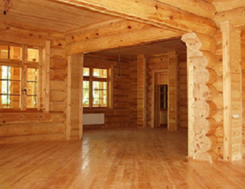

Существует такой вопрос: а какой дом дешевле? И как ни странно, здесь ответ дать можно, причем достаточно конкретный. Если мы говорим про загородный коттедж, домик в деревне и так далее, то ответ очевиден. Дешевле тот дом, который построен собственноручно. И это основной показатель стоимости, ведь услуги строителей всегда затратны, и стоят минимум втридорога.
Рассуждаем дальше,- если возводить дом самому при незначительной помощи родственника, то как это сделать с минимальными затратами по времени? Естественно, тогда будет необходимо остановиться на доме из клееного либо из сушеного бруса. Ведь, скажем, укладывать кирпич придется по времени заметно дольше. Не забываем о превентивных мерах по защите дома от возможных пожаров (особенно, если рядом лес), а также о том, что наиболее подходит для проживания человека дерево, ведь это натуральный и биологический материал.
С точки зрения соотношения планировки здания и его цены, дешевле выйдет вариант, где присутствует продвинутый первый этаж, а также второй чердачный, который плавно переходит в крышу. Более красиво подобный чердак, который при этом обладает полной функциональностью, можно назвать словом "мансарда".
Отдельный вопрос - это сам по себе архитектурный проект. Наличие в доме уникальных и выделяющихся элементов архитектуры, а также дополнительных трубопроводов, дымоходов, водоотводов, отопительных контуров, будет безусловно, тоже повышать итоговую цену.
Относительно дешёвый дом изнутри
