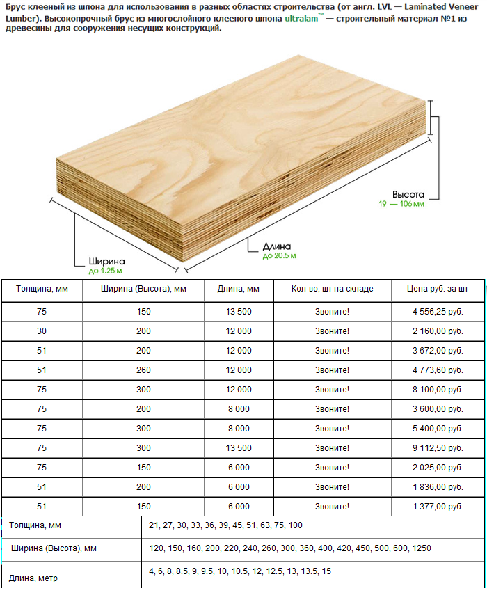

Cinzar писал(а):Клееный брус обладает достаточной долговечностью, хорошими теплоизоляционными свойствами. Особенно хочу отметить клееный брус лвл ...
Но ведь LVL брус из многослойного клееного шпона конструктивный дорогостоящий материал и его непосредственное применение для возведения стен без устройства теплового изолирующего слоя не даст положительного эффекта. Посмотрите сами ориентировочную стоимость и параметры выпускаемого бруса
LVL брус из клееного шпона
. Конечно это хороший конструктивный материал для изготовления термобруса. Не зря в России развивается его производство [bbvideo=560,315]http://www.youtube.com/watch?feature=player_detailpage&v=PSQPy4ntdfg[/bbvideo] Любой строительный материал должен иметь оптимальное и рациональное применение.
