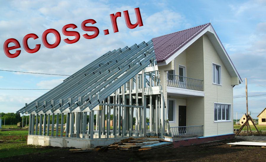

Кто-нибудь строил себе загородный дом из ЛСТК ? Цены на сей каркасник сейчас уже не очень высокие-- чуть дороже классики деревянного каркаса, но дешевле домов из калиброванного бревна и клеёного профилированного бруса.
Но ежели строить комбинированный дом-первый этаж ЛСТК, а второй полуэтаж (жилой чердак) деревянный, то получаем цену уже ниже деревянной каркасной классики...Сам я не сторонник спален на 2 ом этаже и металлических каркасов всего здания для ПМЖ да еще и с металлической кровлей, но как дачный вариант "комбинированный" вполне подходит.
Т.ч. имеем пока два плюса :
1. "Комбинированный" вариант дома вполне подходит для дачного дома "эконом-класса" по цене
2. Надежность , долговечность каркаса...
...есть разрекламированный "плюсик" скорость сборки самого каркаса, но для частного загородного домостроения, это не так важно...
