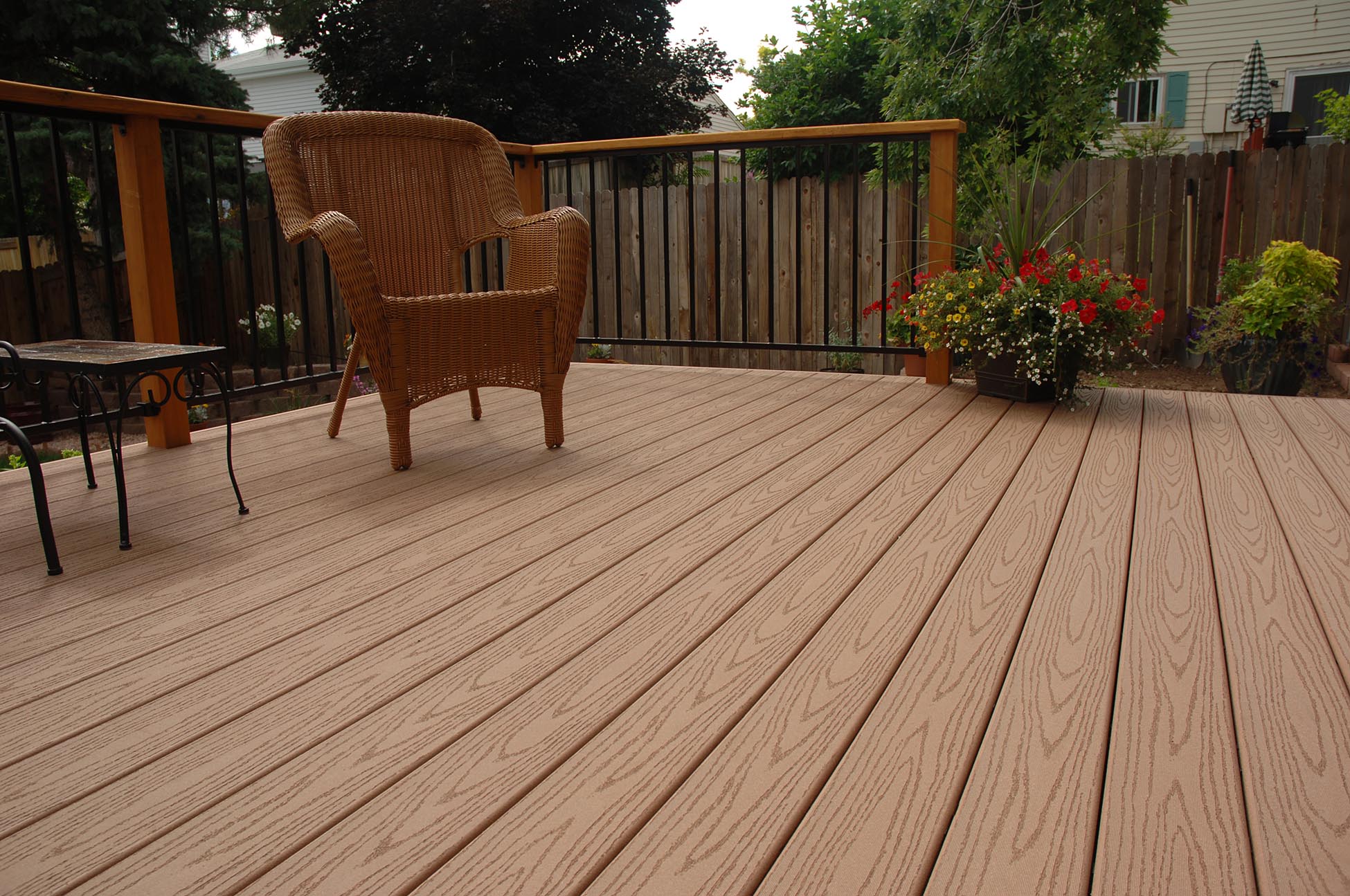

Главный недостаток композитной доски - высокая себестоимость. А ещё нельзя сказать, что она проста в монтаже, поэтому лучше вызывать профессионалов для её укладки, а это дополнительные расходы. Плюсы террасной доски - это стойкость к деформации, устойчивость к гниению, развитию плесени, грибков, инертность к влиянию осадков и ультрафиолета.
