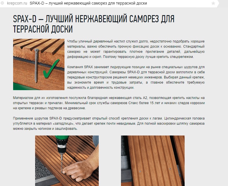

Как вам крепеж саморезами для досок? интересно узнать мнение о статье -
Кто-то делал так?
