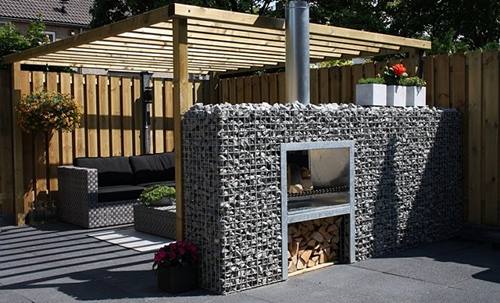

От себя для начала вот такая интересная постройка, которую можно очень запросто заделать самому. Действительно, недорого, и модно очень для сегодня!
веранда из габионов и дерева
Интересное строение, которое в 4 руки за 4-5 дней запросто сделать. Продумать только нужно крышу, так как для летнего климата можно и открытой оставлять, но вот с нашими дождиками лучше переработать.
Веранда из габионов и дерева получится классная. Про габионы я много рассказывал, да и не я только. Поищите инфу на форуме. Вообще классная, универсальная штука практически для дачного строительства.

знатная постройка, я что то типо такого хочу на участок
