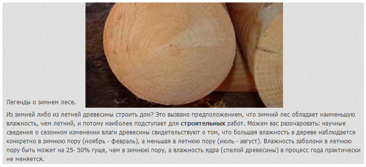

Emelya писал(а):Не нашел нужной темы, поэтому задаю вопрос тут. Объясните мне по проще почему плохо строить из зимнего дерева??
а кто вам сказал, что из "зимнего леса" строить плохо?
"зимний лес" от "летнего леса" по качеству ничем не отличается... "зимний" заготавливают зимой, на дальних делянках до которых можно добраться только зимой из-за мерзлого грунта , который позволяет транспорту добраться до делянок..."летний" заготавливают на делянках к которых можно подъехать по готовым летним дорогам... есть еще "сплавной" лес, вот из него не желательно строить сразу, т.к он повышенной влажности, а повышеная влажность уменьшает прочностные хар-ки деревянного изделия...
... качество древесины отличается по сортности, а не по времени заготовки...

Pogarik писал(а):
Emelya писал(а):...почему плохо строить из зимнего дерева??
Соглашусь с таким утверждением и … :roll: что бы не заниматься плагиатом, посмотрите скрин из статьи о "Зимнем лесе"...
Легенды о зимнем лесе

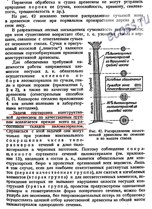

дополню чуток...
мне нравится во вложении выделенные красным строчки про качество в 1933 г. , а до сих пор актуально
качество леса
