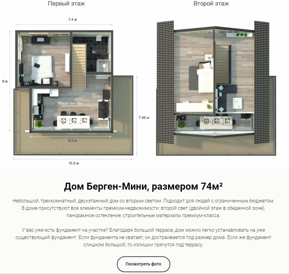

Интересует информация про ск ecocomplect. Понравился сайт и подход этой компании, но не хочется лапши на ушах. Задам несколько вопросов. Хочу заказать строительство в этой компании. Честно говоря, после прочтения книг их ген дира. Немного смущает скудность информации, но очень надеюсь поможете разобраться.
1. Дом называется Берген мини (фахверк). 74 квадрата. стоимость 1 280 млн. В принципе потянуть можно. Они давят на экологичные материалы, но я не уверен в этом. Везде пишут, что клееный брус - это тот ещё шлак. Кому верить?
берген мини
берген мини
2. что такое "утеплитель PIR"? написано "негорючий ЭКО (?) утеплитель". Если можно, то больше информации.

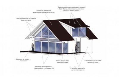

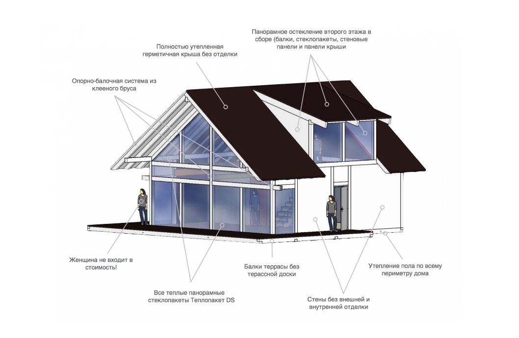

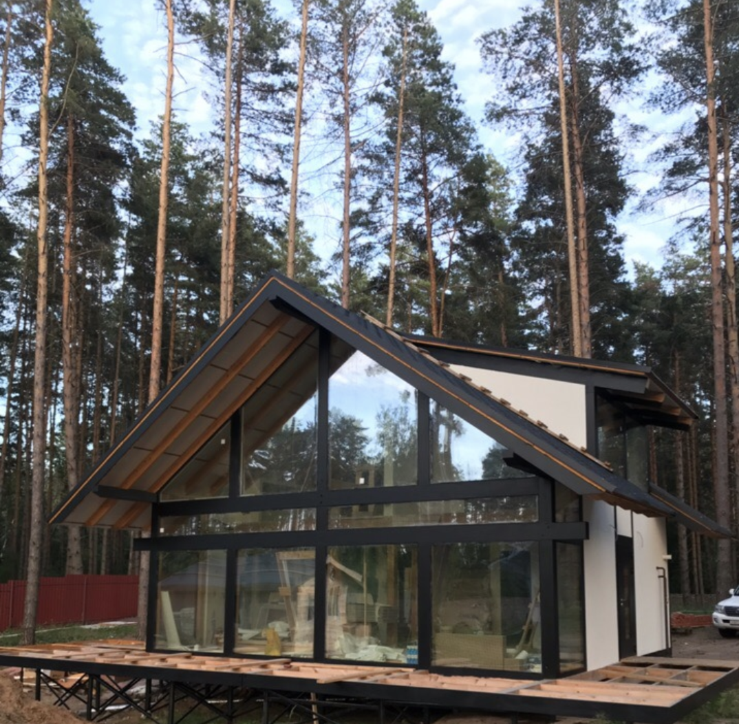

3. Схема дома. Немного пугает огромное количество панорамных стёкол. Холодно же будет или всё зависит от системы отопления?
схема дома ecocomplect

...коротенько... жилой дом из современных сендвич панелей,это мертвый дом в котором 80% химии и 20% натурпродукта...они неплохи для временного жилья типа казарма,барак, вахтенный домик, офис,гараж , сторожка ,коптерка, теплушка, морг и жилье для овощей и фруктов (овощесохран)... 8-) ...поэтому и срок эксплуатации их до капремонта всего 5-7 лет...в них даже "домовые и все безобидно- веселящие" не живут... :lol:

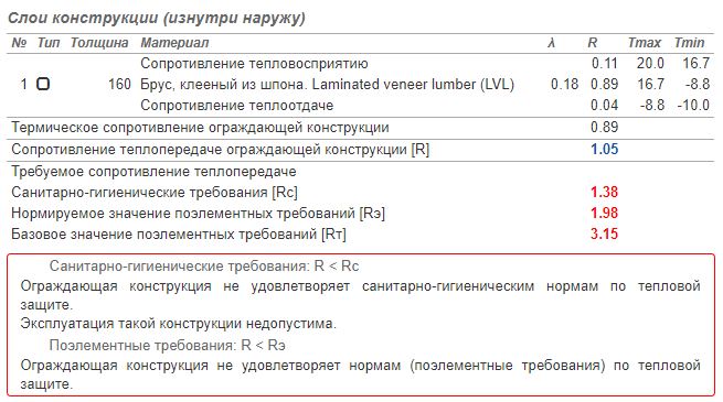

Давайте разбираться в деталях.
Стоимость, указанная вами, это по факту стоимость домокомплекта на складе изготовителя. Вы правильно пишете, что нужно добавить стоимость фундамента, расходы на сборку, коммуникации, внутреннюю отделку. Но и ещё за доставку.
Поэтому никакой это не «каркасник» по цене «премиум-класса». А чистой воды «премиум-класс», учитывая ещё и панорамное остекление.
Поэтому приведённая выше формулировка – маркетинговый ход, а по сути – манипуляция.
Понятно, что никому не нужен конструктор, который нужно собирать по инструкции. Для этого понадобится поселиться на участке, чтобы следить за всем происходящим, и корректировать на месте.
Но, что меня неприятно поразило. Это то, что компания «убегает» от контакта с клиентом, которым я намеревался стать.
Начинается всё с минимальных контактов, представленных на сайте. Это при том, что компания заявляет о наличии собственного производства, и, даже, с немецкой линией. И заканчивается тщательно скрываемым адресом офиса в Москве. На сайте представлен только адрес выставочной площадки. Но мы-то понимаем, что площадка сегодня есть, а завтра – след простыл. Где искать? Нам предлагается самостоятельно превратиться в сыщиков и отыскать ОГРН и прочие атрибуты компании, чтобы проверить её на однодневность.
Теперь по конструкции.
Внешний дизайн впечатляет. Но это лишь картинка. Теплотехнический расчёт показывает, что толщина несущих столбов каркаса не удовлетворяет требованиям по теплосбережению. А ведь стены – это не только энергоэффективное остекление, что само по себе пока под вопросом. Но и толщина каркаса, который является мостиком холода. Ведь постоянно показывается, как хороши эти дома в германиях. Но там климат не тот.
Отсюда следует, что пока на эти вопросы руководство компании не будет честно и открыто отвечать, доверия к ней не будет. А не будет доверия – не будет продаж, о которых нам показывают картинки, но пока не показывают реальные объекты.

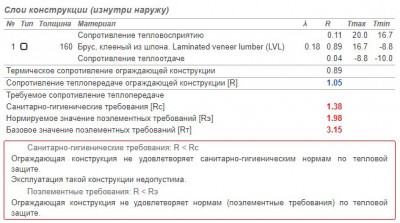

Отправлено спустя 6 минут 32 секунды:
Результат теплотехнического расчёта

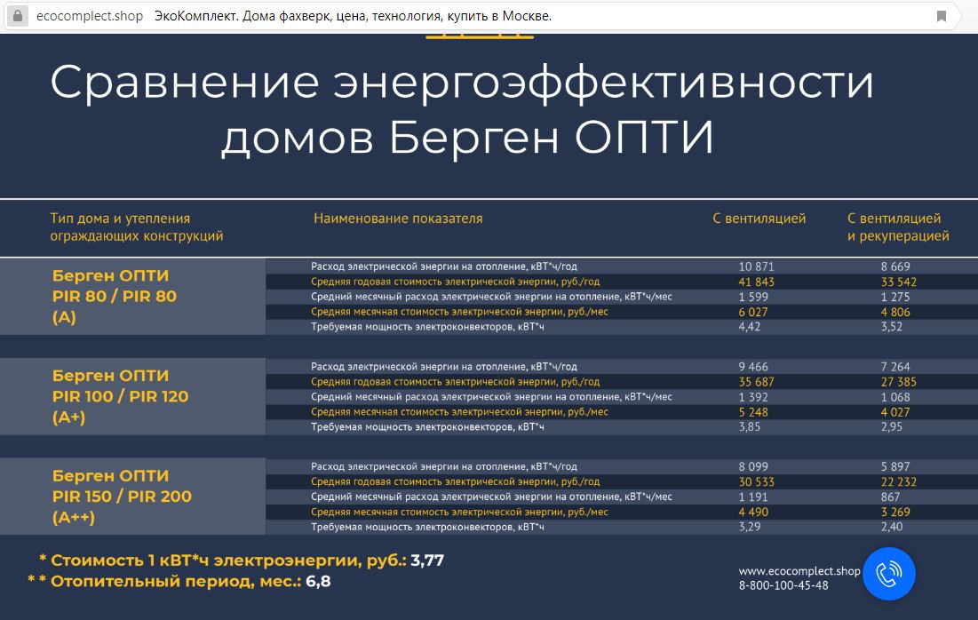

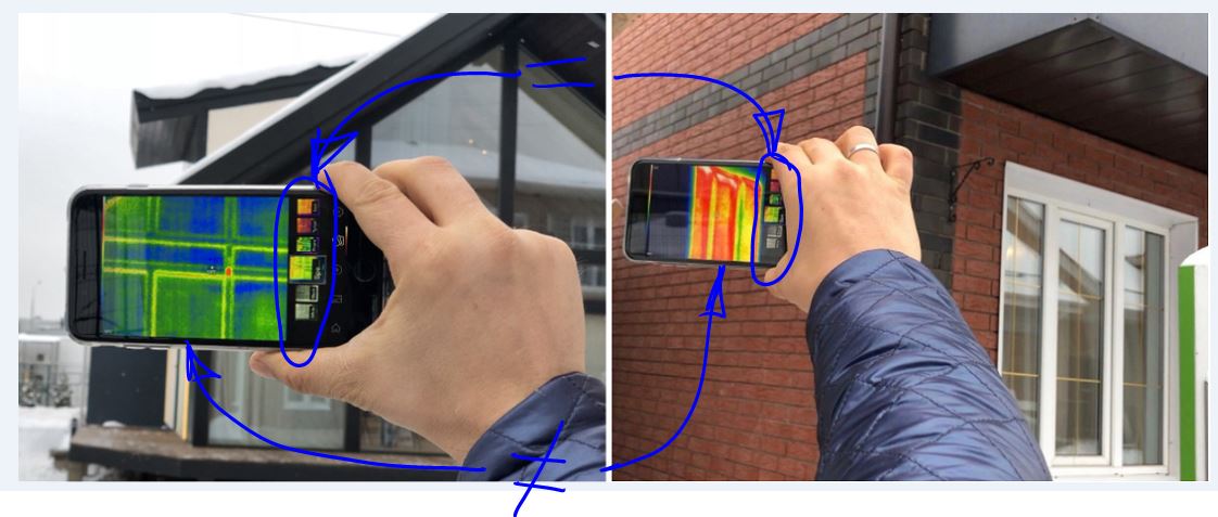

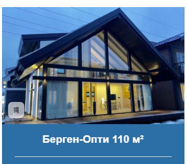

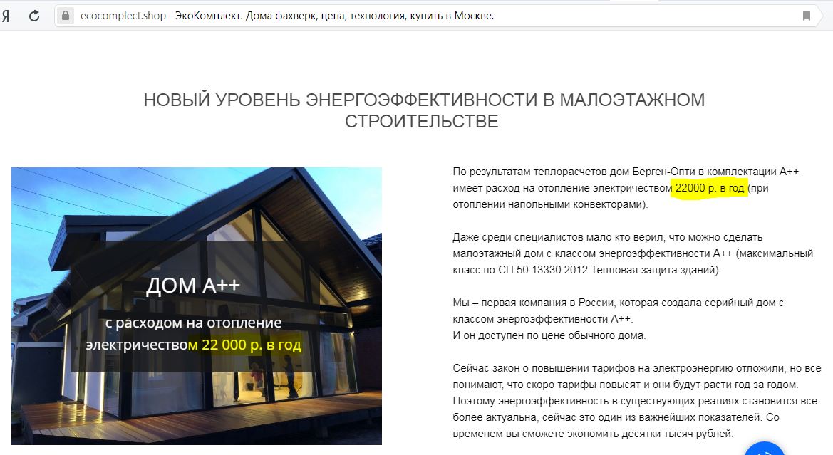

Доброго времени суток. Про теплотехнические характеристики могу сказать следующее- у Экокомплекта есть заверенный у сразу 2х институтов теплорасчет и он доказывает высокую энергоэффективность. Так же на канале ютьюб есть тепловизионная съемка и сравнение с каркасниками и сип панелями. Для меня этого было достаточно. В итоге я заказал себе дом у этих ребят. Процесс отделки дома в самом разгаре. Хочу выразить благодарность всей команде Экокомплект. Ни сколько не пожалел ,что приобрёл данный домокомплект. Все детали продуманы и проработаны до мелочей. Фотоотчёт о строительстве периодически буду выкладывать, если интересно. А всякий диванных умников не берите в расчет. Слушайте тех, кто реально купил.
Дом Экокомплект Берген Опти 110.

Илья Ведерников писал(а):Источник цитаты есть заверенный у сразу 2х институтов теплорасчет и он доказывает высокую энергоэффективность.
за 10 долларов я стану зеленого цвета.
Илья Ведерников писал(а):Источник цитаты Так же на канале ютьюб есть тепловизионная съемка и сравнение с каркасниками
Если Вы сумеете доказать, что коэффициент теплопроводности утеплителя в каркасной стене больше чем стеклопакета, то это будет новой слово в теплопередача и вообще в физике.

Вы хотите сказать, что 2 авторитетных института подставили себя и заверили теплорасчеты синими печатями? Исключено, так как теплорасчет доступен на сайте Экокомплект и его может перепроверить по сути каждый. Если бы они его скрывали, тогда было бы подозрительно. А так все открыто и любой может их перепроверить с калькулятором.
Так что бред.
По поводу каркасников и их стен. Конечно, плохие дешевые каркасники хуже современных стеклопакетов, которыми остекляются небоскребы. Дешевые каркасники ни по каким теплорасчетам не проходят и не идут в сравнение с хорошими стеклопакетами.
Отправлено спустя 1 минуту 2 секунды:
Вы вот зоветесь экспертом, а пишите такие глупости, по-сути ни на чем не основанные.
Отправлено спустя 2 минуты 21 секунду:
Напоминает Ералаш: "Теплорасчеты есть". - Не верю!! "Они проверены самыми авторитетными институтами России" - Не верю!!! "Их можно перепроверить" - Не верю!!! "Есть видео тепловизионной съемки!" - Все равно не верю!!!! :D
Отправлено спустя 10 минут 39 секунд:
Вывод у меня такой: нормальный человек проанализирует и поймет. А упертому ничего не поможет. Дело ваше. Я для себя выводы сделал. Весной, когда было еще холодно, я закрыл теплый контур дома и в нем сразу стало тепло, существенно теплее чем на улице.

Илья Ведерников писал(а):Источник цитаты Есть видео тепловизионной съемки!
Исправляюсь, давайте начнем с тепловизионной съемки - это самое простое.
Во первых на айфонах это конечно не прибор, а игрушка, но это опустим.
Второе, если Вы проводите измерения, то сообщите условия, какая температура снаружи, какая внутри, когда открывались окна и т.п.
И третье, когда снимаете на айфон, обращайте внимание, чтобы превьюшки на экране также отличались, как отличаются изображения на основном экране, а то подделка топорно выглядит
Подделанная съемка тепловизором

Никакого расчета на теплоэффективности домов на сайте нет, это некая табличка
Где всех ставят перед фактом, что дом Берген Опти при отоплении электричеством будет потреблять 22000 рублей в год.
Далее утверждается, что это не любой дом, а дом в неком очень энергоэффективном исполнении.
Давайте это проверим
Дом от Энергокомплекта Берген Опти имеет площадь 110 м2
экокомплект отопление Берген опти.JPG (30.17 КБ) 8151 просмотр
Согласно СНиП 2.08.01-89 требуемая кратность воздухообмена в жилых помещениях составляет 3 м3 на 1 м2 в час.
Таким образом для этого дома нормальный воздухообмен составляет 3м3/м3*24 часа*110м2*365 дней= 2890800 м3 в год
Причем это с допуском в меньшую сторону, так как требования к вентиляции кухонь и ванных больше.
Среднегодовая температура в Московском регионе 5.8 градуса
Теплоемкость воздуха составляет 1 кДж/кг* град, плотность воздуха составляет 1.22 кг/м3
Таким образом за год нам надо нагреть 2890800*1.22=3526776 кг воздуха
Комфортная температура 22 градуса, то есть нагреть надо на 22-5.8=16,2 градуса
Следовательно на затратить 3526776кг*16,2градус*1кДж/кг*град=57133771,2 кДж
Или 15870 кВт
Стоимость кВт в МО 3,77 рубля
Ваши затраты НЕ НА ОТОПЛЕНИЕ, А ТОЛЬКО НА ОТОПЛЕНИЕ ВЕНТИЛЯЦИИ составят 15870*3,77=59829,9 рублей
Это при допущении, что КПД 100% и теплопотери всего здания НОЛЬ.
Энергокомплект пишет, что будет применена рекуперация на вентиляции и это даст экономию 20% затрат на отопление вентиляции - это не дешевые устройства, но никакими 22 тыс расходов и не пахнет.
И тут меня осенило, как сэкономить - выгнать из дома людей и отключить вентиляцию, точно, вот это будет самый эффективный режим (эх, нобель накрылся), а то люди понимаешь дышать хотят и Энергокомплекту весь маркетинг портят.

По поводу мобильных тепловизоров чушь.Сейчас технологический прогресс шагнул настолько далеко, что можно небольшую камеру пристегнуть к смартфону и использовать аппаратные возможности самого смартфона. Тепловизор это что? В курсе? - это Тепловизионная камера + процессор + экран. В данном случае экран и процессор используется от смартфона, а камера докупается отдельно. Так что никакая это не игрушка. Кстати,я изначально говорил вообще не об этом фото.На видео на канале Фахверк Домогацкого есть тепловизионная съемка с профессиональным тепловизором.
Нашел для вас https://www.youtube.com/watch?v=WOvehUbLTMI
Далее - ваши расчеты насмешили! :D
Взяли какие-то цифры с небес, что-то с чем-то сложили и получили себе какие-то мифические показатели!Если есть официальный теплорасчет, не проще ли взять его и перепроверить, тем более, что его не скрывают и предлагают отправить прямо на сайте. Можно просто перепроверить и если есть ошибки или неточности, написать по факту. А если ошибок и неточностей нет,просто не пустословить и не вводить в заблуждение участников форума цифрами, взятыми с потолка. Ну логично же?
К тому же вам владельцы домов говорят, что дом теплый. Если вы из МО, приезжайте ко мне в дом осенью, когда похолодает.Посмотрите тепло ли в нем. А если не будете пересчитывать теплорасчет и не примите мое приглашение, то зачем тогда воздух сотрясать и клавиатуру напрягать? Вы рискуете прославиться диванным экспертом,который необоснованно заявляет какие-то вещи
