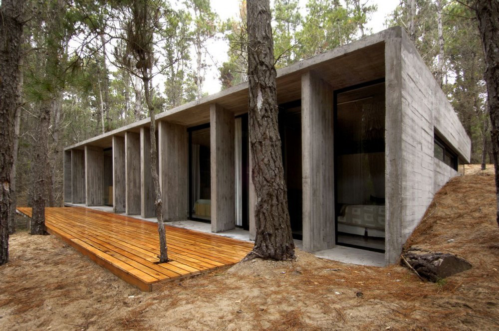

Выше на фото бетонный дом оригинальный, но все равно как какой-то бункер в лесу. Мне бы больше было интересно поговорить оп тем конструкциям, которые собираются как конструктор. То есть, реально ли за небольшие деньги сделать бетонный дом за пару недель? Или зачем вообще тогда работать с панельным домом, если и теплее, и дешевле, и быстрее получается деревянный каркасный дом?

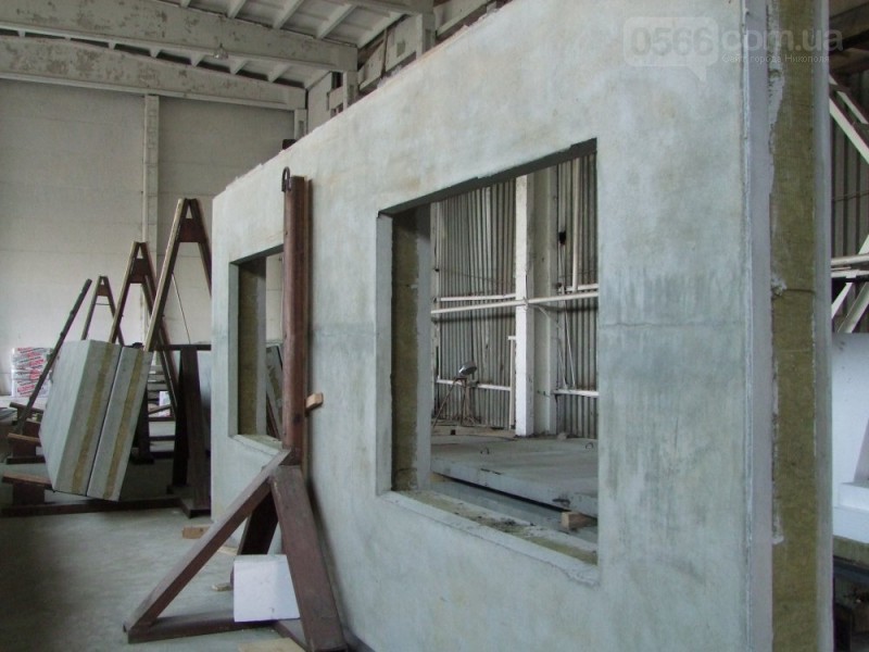

Да вот вся беда в том, что запамятовал я, как эта фирма зовется, а точно помню, что именно тут какая-то тема была с рекламами, да и с массой наших разговоров. А по поиску уж слишком много мне вариантов выдает. Поискал, но не нахожу.
Как будет более конкретный пример, чтобы сейчас считалки не вести, покажу и расскажу. А пока не серчайте, и лучше сами поищите. Может, раньше попадете в данную тему, тогда и ссылочку поставьте, там реально интересно.
Кстати, обратите внимание, что технологий сегодня, как рыбы в синем море. Там плиты с ППС, там с минватой, там перевязка, там заполнение полостей. Короче только что просто в Гугл полез ради прикола, и там картинок сразу, что я такие тоже не все видел. В общем, тема актуальна, и она вряд ли уляжется в ближайшие десятилетия… сейчас начнется еще бум бетонных домов на 3D принтерах и все прочее):-)
