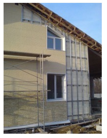

Как мы строили дом.
Вернее обрисую как выкручивались не имея достаточно средств.
Подготовку и заливку фундамента делали сами, на арматуре посчитали "унизительно" экономить. Когда миксеры пришли, водители оценили "первый раз такую армировку на частном доме видим".
Ушла тонна арматуры на ленточный фундамент высотой один метр и общей длинной порядка 60 м. Позже фундамент подняли ещё на 130 см бетонными блоками и армопоясом.
Стены первого этажа, блок керамзита, строили узбеки. Из бригады в 6 человек только один понимал в строительстве. Остальные "нулёвые" и пришлось самому показывать как делать и контролировать исполнение. Дважды заставил разбирать дневную работу. В эти дни отсутствовал и они начинали халтурить по чёрному.
Второй этаж, брусовый никого не привлекали делали самостоятельно. Стропильную часть крыши то же сами.
Накрыли железом привлечённые ребята из местной подмосковной бригады. Здесь сказать ничего не могу никак не принимал участия. Без меня сделали всё нормально.
Навесной каркас под утеплитель и внешнюю отделку тоже пришлось делать самим, а что поделаешь денег на всё не хватало.
Правда предварительно провентилировали вопрос каким утеплителем и как утеплять. Нашли человечков которые в этом варятся. Они и рассказали как правильно, дёшево и качественно утеплить. Эти же товарищи и утеплили пеноизолом. Собственно фасад по их наущению и делаллся под этот утеплитель (пеноизол).
В итоге утеплителя на стенах 25 см., перекрытие второго этажа 50. Фундамент снаружи утеплён - 15 см и 5 см горизонтально под отмосткой, экструдированным пенопластом. За утепление мужикам отдельное спасибо свою работа они действительно знают. И их рекомендации по вопросам теплоизоляции и теплоинерционности оказались особенно ценны и выполнялись безусловно. Трёхлетняя эксплуатация только подтверждает их правоту.
Окна двухкамерные и на площади особенно не экономили. Хотелось помимо тёплого, иметь и светлый дом.
Стройка длилась, точно до месяца не скажу, но что то около 3,5 лет. Поскольку кубышка отсутствовала, то строили что называется с колёс и хозспособом. Что заработали то и потратили. Зимой подкапливали весной и летом тратили и осенью совершенно обезжиренные и без сил с удовольствием предавались лени.
Дом вместе с тёплым отапливаемым подвалом получился 210 квадратов, очень тёплый и теплоинерционный. Летом прекрасно обходимся без кандея. Зимой, в самый холодный месяц, уходит максимум 3000 р. на обогрев дома электричеством. Первый и второй год просто тупо включались электровентиляторы по ночному тарифу и нагревались стены. За день (16 часов) температура падала на 1 - 1,5 градуса (первую зиму 2-3 градуса, дом сох и выходил на свой тепловой режим). Это к вопросу теплоинерционности дома. Потом в подвал поставили бак с водой на полтора куба греем его и развели водяное отопление. Перепада температуры в течении дня не стало вообще. Запасённой энергии хватает, а датчики на батареях справляются с регулировкой. Правда что бы греть электричеством пришлось подвести три фазы - 15 кл/В. Иначе просто не успевали прогреть по ночному тарифу, не хватало мощности.
Да чуть не упустил, установили чугунный дровяной камин. Но это не от жира, а что бы продублировать отопление. У нас ведь любят свет отключить. Продублировали и свет - 4 аккумулятора по 190 А и преобразователь. По грубым прикидкам на 2 суток с нашим потреблением хватит. Но это разумеется без отопления, бойлера и стиральной машинки но с водой телевизором и прочими удобствами.
Основные исполнители двое я и сын. И разумеется все выходные и отпуска в течении нескольких лет, кроме зимних месяцев, "отдыхали" на стройке.
На возведении первого этажа трудилась бригада из солнечного Узбекистана.
Крыша, жестянку на готовый каркас, уложила бригада местных, подмосковных специалистов верхолазов. Может быть и сделали бы сами но была уже поздняя осень и мы банально не успевали накрыть дом, да и плохо представляли как это правильно делать.
Отдельное спасибо местному "Бомжу" Олегу (В хорошем смысле. У человека просто не сложилась личная жизнь.) добросовестно помогавшему с каркасом под навесной фасад. Подмосковных мужиков пеноизольщиков Владимира и Ивана, консультировавшим по утеплению и заливавшим пеноизол найдёте на Армопласт модерация*гиперссылка Если возникают вопросы до сих пор консультируюсь у них. Адрес кровельщиков к сожалению назвать не могу, контакт утерян. Плотно общались всего один день. Даже имёна забылись.
И хотелось бы отметить ещё один момент - инструмент. Если приобретаете то берите качественный, дешёвая ерунда долго не работает, да и работает так, что эпитетов не хватает. Могу порекомендовать фирмы бош, и хитачи. Брал полупрофесиональный инструмент и не в верхней ценовой планке но живо до сих пор. Если дом планируется выше одного этажа то лучше купить, что то из подъемного оборудования, на пузе не наподнимаешься. Мы для этого купили э/лебёдку грузоподъёмностью 300 кг и смастерили переносную стрелу.
И консультируйтесь, не надейтесь что сами разберётесь. Для этого нужно вариться в определённой сфере деятельности. Все мы когда то учили физику но на разных уровнях. Школа это одно, институт другой уровень той же физики. Но нельзя сравнивать себя с профессором который изучает всё ту же физику но в очень узкой области. Я бы сказал, поднимает донный ил знаний на пределе возможностей погружения. Я это понял когда меня консультировали по утеплению. Оказалось столько неведомых прежде для меня моментов, что сразу в голове не уложилось пришлось переспрашивать в процессе строительства, когда доходили до определённого этапа.
И если вы не профессионал строитель то чаще спрашивайте. Ошибки дорого обойдутся.
Не скрываю, что всё это я написал, что бы поблагодарить людей добросовестно сделавших свою работу.
А всем начинающим строителям желаю удачи.
Стройте мужики!
