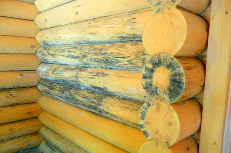

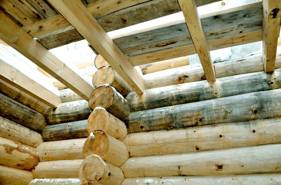

Выглядит эпично

рукожопия мозгов рулит... "эпичность" исправляется за 2-3 часа... :lol:

Понятно, что исправляется. Благодаря таким , всегда можно суметь заработать
