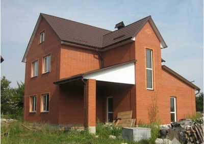

Если говорить о проекте, который на фотографии, то сэкономить можно было бы на многом. Первое - лестничный марш. Второе - крышу проще можно было сделать. Если лестничный марш развернуть вдоль, крышу можно было бы сделать только два ската. Если помещение сзади - это гараж, то не понятно почему вход в дом с другой стороны... хотя это дело вкуса... по фото сложно сделать правильные выводы.
Если говорить о практичности, то над входом можно было бы лоджию сделать... хотя это уже не в сторону экономии :)

ProG24 писал(а):Если говорить о проекте, который на фотографии, то сэкономить можно было бы на многом. Первое - лестничный марш. Второе - крышу проще можно было сделать. Если лестничный марш развернуть вдоль, крышу можно было бы сделать только два ската. Если помещение сзади - это гараж, то не понятно почему вход в дом с другой стороны... хотя это дело вкуса... по фото сложно сделать правильные выводы.
А вы чисто визуально посмотрели и сделали выводы, или просчитали "разворот" лестничного марша и крышу. Что-то мне подсказывает, что не очень там экономия получится.
На все нужно смотреть, исходя из проекта, да и вообще, что за материалы используются. На крыше можно было бы положить шифер, и этим сэкономить, или построить вообще дом на 20 квадратов поменьше... так считали?:-)
