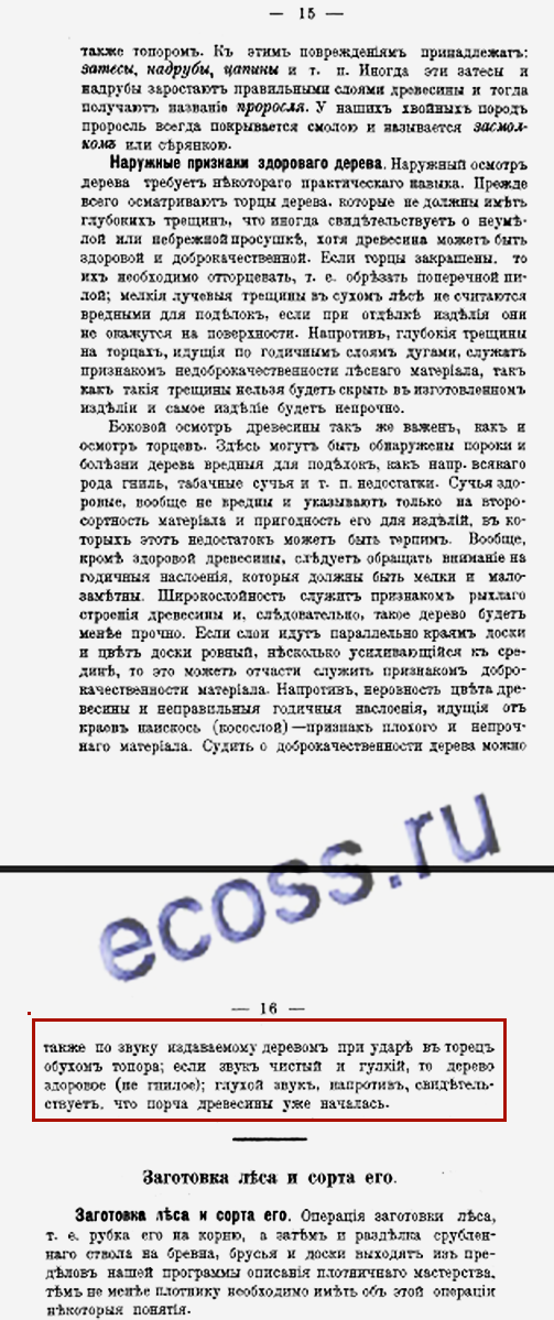

...самое страшное, это внутреннее растрескивание непросушенной древесины, а не внешнее...в раньшие времена древесину всегда выбирали по сортности для построек. Из 2 сорта (крупный сучек-урюк) не строили жилые дома, только хозпостройки, т.к крупный сучек приводит к внутреннему растрескивание ( сучек есть концентратор напряжений, чем крупнее сучек-с--тем больше напряжения и соответственно глубина -ширина-длина усущечной и деформационной трещины увеличиваются )...
небольшой ликбез из старины глубокой

Вот вы говорите, что раньше по сортам определялось качество, в приведенной инфо на картинке - простукиванием, по звуку. А сейчас можно просто смотреть на количество сучков и на влажность? То есть, если материал внешне ровный и по размерам подходит, при этом уже нужной влажности и не имеет дефектов подобных, то он подходит в стройку? Ну, понятно, минус другие дополнительные факторы плохого качества...
