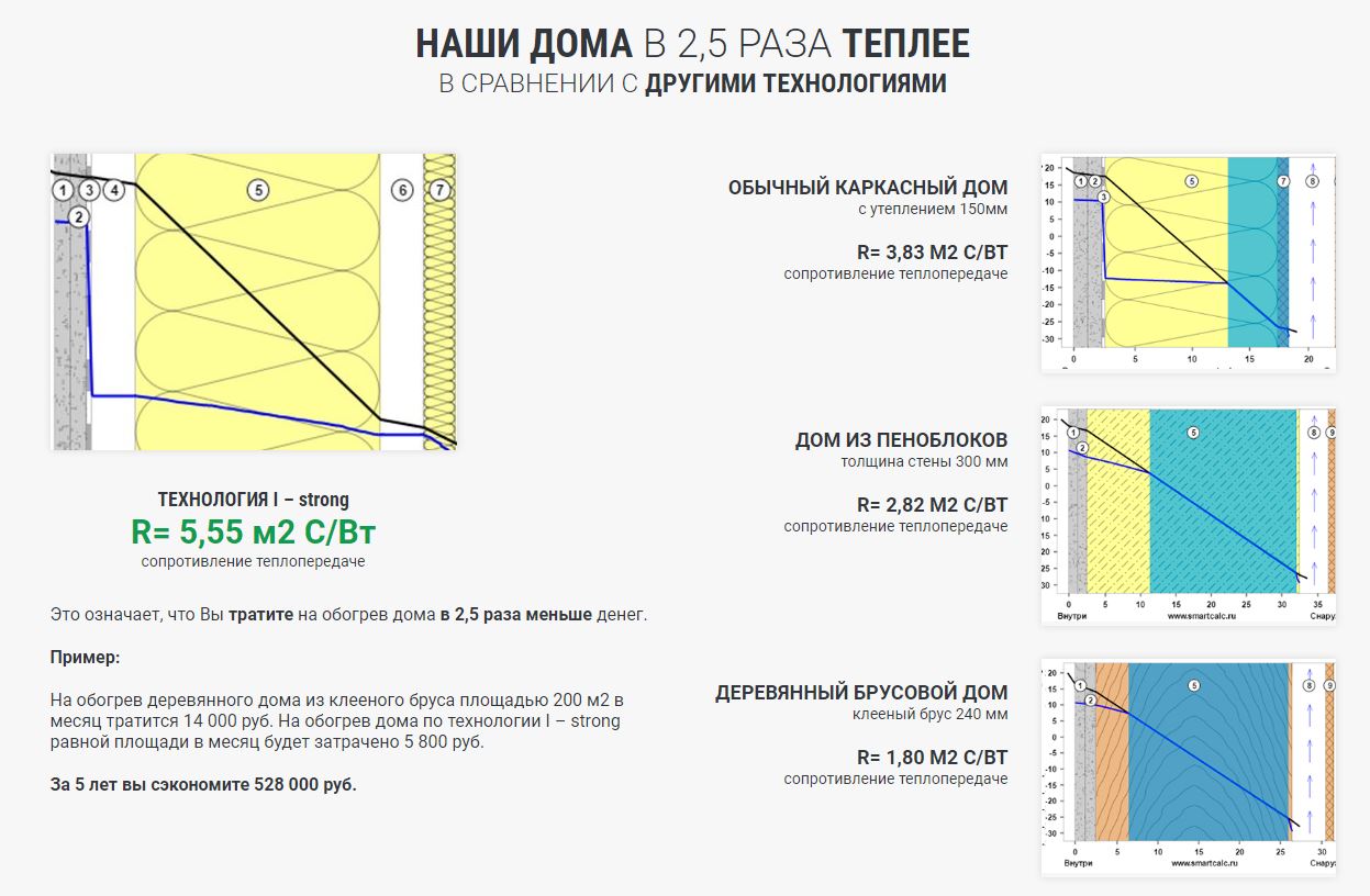

Заинтересовали ответы про дома, решил спросить ещё. В прошлой теме мне ответили, что дома из сипов - это не экологично и вообще не комильфо. Шарив по интернету наткнулся на такую технологию строительства. Скорее всего ерунда, но мне очень интересно, что скажут строители. Что за I – strong такой и чем отличается от каркасников, пеноблоков или брусовых домов ? Очередная инновация?:-)

Технология I – strong предполагает установку в каркасных сооружениях не фанеры или ОСП, а ДСП с пропитками, воском и еще там чем-то, типа как они куда лучше стандартного варианта. Тем более, говорят, что не требуются мембраны, вентиляционные зазоры и все прочее. Упрощение строительства, одним словом и, естественно, удорожание. А вот как насчет реальной эффективности и того, что обнаружится через 10-15 лет вскрытия данного стенового пирога, говорить ничего не буду.

Старший, спасибо за разъяснение. Мне интересно, насколько вообще данная технология имеет место быть в современном домостроении? Мне утверждали, что совершенно не экологично и бесполезно. лучше дома из Ели и камня. без пропиток разных , сэндвичей и других заменителей. Что вы скажите на этот счёт?

Старлей писал(а):Старший, спасибо за разъяснение. Мне интересно, насколько вообще данная технология имеет место быть в современном домостроении? Мне утверждали, что совершенно не экологично и бесполезно. лучше дома из Ели и камня. без пропиток разных , сэндвичей и других заменителей. Что вы скажите на этот счёт?
...сколько лет данной технологии и где есть образцы построек, которые прослужили хотя бы 15 лет до полного сноса или капремонта ?...а вот в англии до сих пор строят тюдоровские каркасники и все счастливы

Старший, Pogarik, позвольте и мне вопрос. В первую очередь: я не настаиваю ни на одном, ни на другом мнении. Мной интерес движет.
Достаточно ли он теплый для проживания в нем зимой?
Он на самом деле не требует усадки?
Какой лучше фундамент выбрать под такой дом? ленточный или свайный? Если свайный то нужно ли дополнительно утеплять пол 1 этажа?

Уважаемый, зачем вам рекламный теплый дом,который неизвестно сколько прослужит по прочности и по теплу в нашей стране "вечно-зеленых помидоров" ?...китайский джип тоже красивый на картинке и даже передвигается первый год по асфальту и так же имеет своего покупателя...Фундамент можно построить любой и утеплять нужно или цокольную часть,чтобы в холодное время температура в цоколе без источника была выше минимум на 10 градусов или утеплять полы согласно Правилам утепления внешних стен...

Pogarik, интересуюсь не для строительства собственного жилья, а просто для того чтобы знать. Интересно о строительстве узнавать чтото новое. Мне всё ясно, спасибо. Технология строительства действительно достаточно спорная. По крайней мере в средней полосе я мало видел. В основном из дерева или камня.

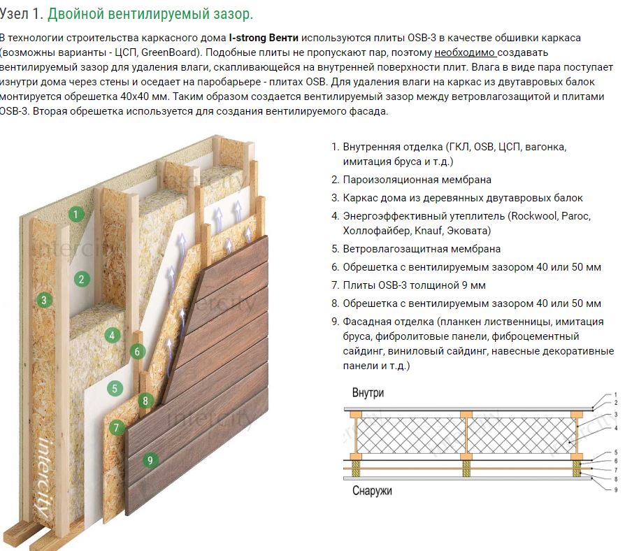

всё более запутано чем я думал. Они мне ничего конкретного про испытания не сказали. домой приехал и понял что они мне всё по вот этой сттаье рассказывали как под копирку. будто заучили текст. не могли бы разъяснить, что же блин в них такого плохого ? просто по пунктам)

Старлей, Вам же пояснили, что нет образцов испытаний и как следствие, нет уверенности в том, что этим дома экологичны и простоят достаточно количество времени. на вашем месте, я бы искал другой материал для строительства. Не обижайтесь, но на пальцах вам и объяснили )

Закир, уважаемый,вы можете объяснить чем отличается в вашем понимании ваш " обычный (классический) каркасник" от рекламного каркасника "ай-стронг",(который тоже является обычным (классическим ) каркасником *) и почему он в разы теплее , ежели теплопотери через стены в каркаснике всего 20% от суммарной теплопотери по конструктивным элементам ?...серьезная беда рекламного каркасника с "заморскими терминами заманухами" в том, что в тавровых элементах они используют ОСБ (экспериментальный материал у которого пока нормативный срок службы до 15 лет--бомж-строй) для прочности и жесткости... а по теплу у них скрытое лукавство--в конструктиве ОСБ внешний пароизолятор, поэтому они его (повышенная пароизоляция) оправдывают технологическим вторым вентзазором...эта байка может и "проканала" в теплых европах и сроком службы до 15 лет, но у нас то в "Башкирском Экстриме" по холоду, это всё развалится раньше 15 лет... :lol: ...схема у дома классическая-правильная, но правильные материалы дорогие на заморщине (поэтому классику деревянную там делают богатые люди), поэтому заменили на "бомж-сектор" и впарили нам ,как дикарям "бусы и гвозди", хотя у нас классика дешевле чем у них... 8-) :ugeek:
