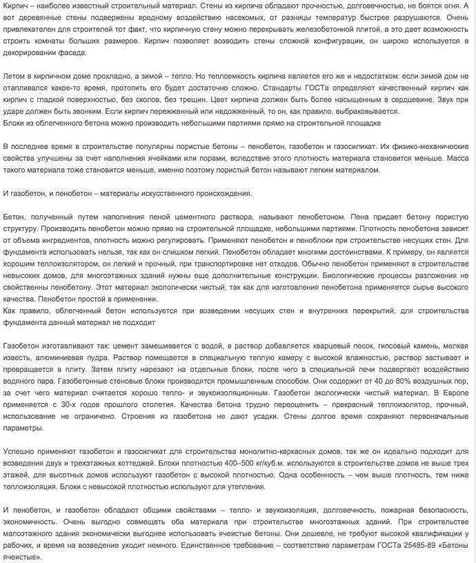

@StalagmiT ...после прочтения только трех строчек этой статьи-- статья полная чушь (цензура форума), годиться только для чтива на даче и то после прочтения обертки туалетной бумаги...
_«Строитель – он как врач: если доверяешь ему, то всё получится»_ От глупых и невежественных состязаний уклоняйся, зная, что они рождают ссоры (2Тим.2-23)
Добрый день! Название темы не совсем соответствует основному ее вопросу, а дальнейший разговор участников вообще уводит ее в сторону. Но не об этом хотелось бы поговорить, а о выборе материалов для строительства дома, коль уж это интересует. Немного выше по сообщениям размещена вырезка из какой-то статьи. Вроде бы и есть в ней факты, но очень хорошо видно, что текстовый материал написан не профессионалом, не специалистом в строительстве, а точно обычным рерайтером, который просто взял информацию с нескольких сайтов и совместил ее в одну статью... при этом выбрав не лучший материал для формирования статьи. Читать тексты и выбирать себе дом - вот так привыкли делать люди сегодня. Получать информацию, конечно, необходимо, но не совсем таким образом. Нужно понимать, какую информацию изучаешь, ведь очень много того, что написано неправильно. Чтобы обойти стороной стандартные ошибки, а также приблизиться к заветному желанию построить хороший дом, предлагаю вам обратиться за консультацией. Что она вам даст? Полный объем информации о том, как выбрать материал строительства дома, и с чего начать. Мы обсудим все - преимущества и недостатки отдельных материалов, проекты и возможность их реализации на вашем участке, строительство своими руками или с помощью специалистов (и как таковых выбрать), рассмотрим зависимость качества и характеристик материалов от стоимости, а также сочетание стен, фундамента, крыши, поговорим об утеплении, защите от влажности, максимальном продлении срока службы материалов. В общем, обсудим любой вопрос, который у вас возникает. Пишите!
