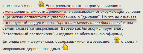

Ронас Групп писал(а):...Ну вот зачем Вы, простите отсебятину добавляете? ...один ...с пеной у рта мне доказывал, что дерево не "дышит" и не впитывает влагу... устроили балаган с притягиванием слов за уши...)
Ваши слова - "вот зачем Вы, простите отсебятину добавляете" и ответ насчет "дышит" (без "пены у рта") ;) и притягивания "за уши"
