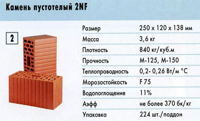

Керамические блоки превосходный материал, который идеально подходит для любого строения. К ряду его достоинств можно отнести, его способность сохранности тепла внутри помещения. Стены выложенные из поризованной керамики смягчает перепад температуры, тем самым делая условия более комфортные внутри помещения. Это значит, что зимой будет препятствовать холоду, а летом жаре. При данном использовании материала, затраты на отопление снизятся на 35%. Так же этот вариант кладки способствует вытягивать влажность находящуюся внутри помещения. Что благоприятно подходит для здания в целом, это обозначает, что таких проблем как конденсат и грибок, просто не грозит. Происходит регулировка влажности, при которой происходит передача влаги наружу. Это очень большое качество, которое напрямую связано с долговечностью любого строения. Размеры данного строительного материала имеют несколько стандартов. К которым относятся 250х120х138мм. 510х250х219мм, 380х253х219мм, 398х253х219мм. Естественно, они имеют разный вес, так же как и размеры. Считаю, теплая керамика, это материал высшего качества при использовании которого любой хозяин данного строения останется доволен.
