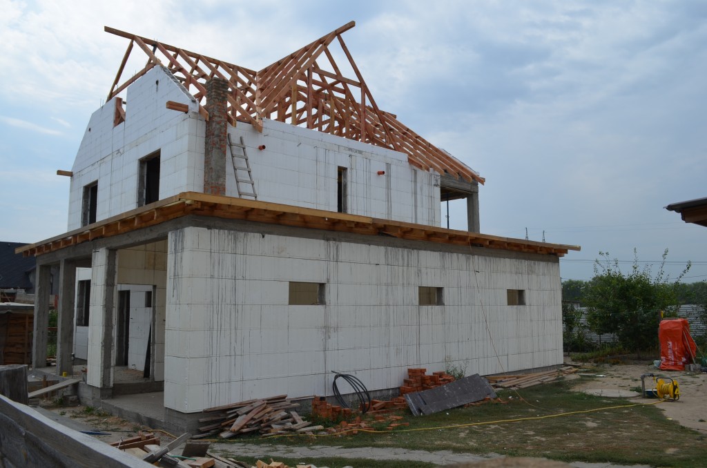

Технология строительства термодома обеспечивает прочность стен (они монолитные), а также их утепление, что позволяет сэкономить на утеплителях в дальнейшем. Такой дом строится из термоблоков, которые не подвержены горению и быстро возводятся. Строительство термодома возможно в любом климате, так как материал надёжно сохраняет тепло зимой и обеспечивает прохладу летом.
