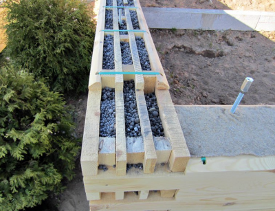

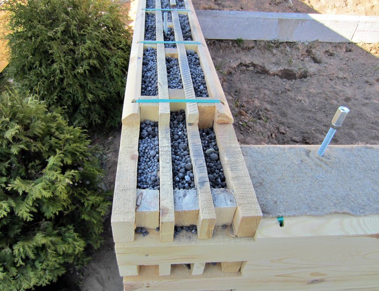

Самое интересное, что нигде не показывают как этот "брус" изготавливают, собирают (его и брусом не назовешь - доски с прокладками, стянутые ПЭТ лентой) Технология, по утверждению на официальном сайте, запатентована, но процесса изготовления, принципиальной схемы конструкции, как обрабатывается доска даже на официальном сайте не найдешь. Все описание сводится к сравнительным расчетным характеристикам. Утверждение, что срянутый этими ПЭТ полосками брус не поведет, основано только на теоретических выкладках. Нужно хотя бы с десяток лет, чтобы брус постоял в собранном виде на открытом воздухе.
На сайте выложены фотографии несколько домов, последние фотографии Орехово Зуево август 2011 года.

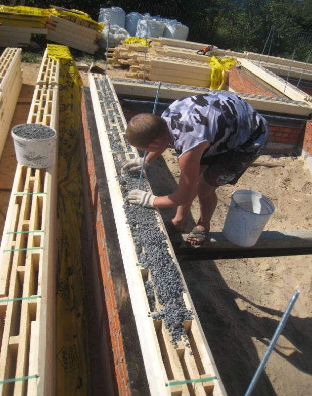

Технологичная засыпка утеплителя...
;) Сайт в этом году не обновлялся, хотя "раскручивают" его и "продвигают" интенсивно.Чтобы не говорили и не доказывали разработчики, а заказчики эту технологию обходят стороной и... компания строит еще дома из бревна в Московской области.
