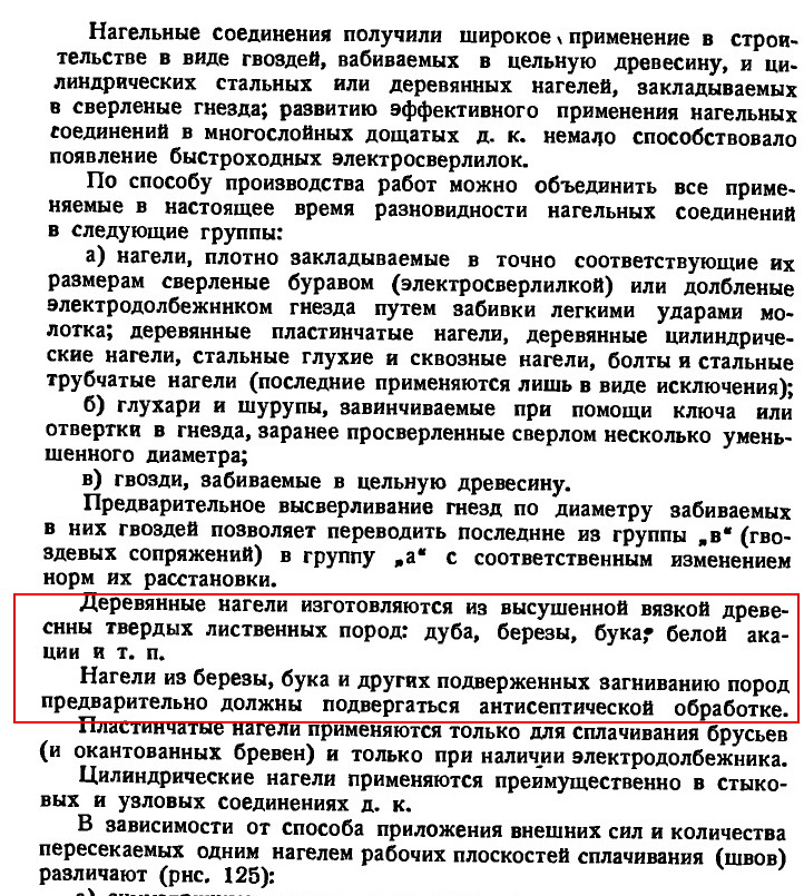

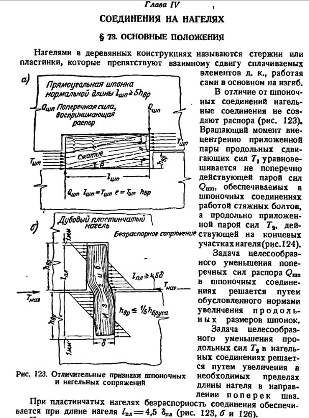

Глупости говорите... шкант французское слово, а нагель немецкое и означают они в техническом формате одно и тоже -крепежное, соеденительное изделие, как и Пентхауз и Мансарда--обыкновенный жилой чердак...
тоже_у_солдома
Сообщения: 244
Бонусы: -121.07
Благодарил (а): 9 раз
Поблагодарили: 25 раз
Баллы репутации: 37
Тема: Re: В доме из оцилиндрованного бревна холодно??
Pogarik писал(а):Глупости говорите... шкант французское слово, а нагель немецкое и означают они в техническом формате одно и тоже -крепежное, соеденительное изделие, как и Пентхауз и Мансарда--обыкновенный жилой чердак...
Нагель это все-таки гвоздь, под шкант не делается сквозное отверстие.
Работают они одинаково, факт.

Добро, коллега...обратимся к авторитетному источнику :
коротенько
и тут коротенько
