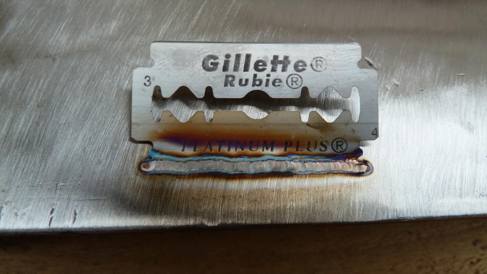

Скажу одно - варить открытые металлические стеллажи достаточно просто. В гараж делал себе, на цеху, потом нескольким друзьям помогал. А вот сделать закрытый металлический шкаф с петлями и замками гораздо сложнее. Я первый раз петли не мог приварить, у меня такие прогары были в металле, что ужас, целые дыры):-) Потом как-то приловчился на болты садить петли и замки, и стало проще. Но вот есть же сварной полностью вариант, а он у меня получается с трудом. Либо очень медленно, либо с конкретными дефектами. Поэтому иногда проще и дешевле купить, чем убить полдня и получить гадость какую-то вместо хорошего шкафа.

Тимур-Н писал(а):Скажу одно - варить открытые металлические стеллажи достаточно просто. В гараж делал себе, на цеху, потом нескольким друзьям помогал. А вот сделать закрытый металлический шкаф с петлями и замками гораздо сложнее. Я первый раз петли не мог приварить, у меня такие прогары были в металле, что ужас, целые дыры):-) Потом как-то приловчился на болты садить петли и замки, и стало проще. Но вот есть же сварной полностью вариант, а он у меня получается с трудом. Либо очень медленно, либо с конкретными дефектами. Поэтому иногда проще и дешевле купить, чем убить полдня и получить гадость какую-то вместо хорошего шкафа.
Ничего сложного в этом деле нет. Варить тонкий металл просто нужно правильно. Гораздо проще во многих случаях купить те же металлические шкафы или стеллажи, но вы должны понимать, что при покупке вы оплачиваете стоимость материала, наценку на его стоимость, а потом еще 100-150% поверх уже общей стоимости, что берется за работу. А есть еще торговая наценка, куда так же заложен заработок определенного предприятия, аренда, з/п сотрудников, налоги и все прочее. Но сейчас не тема ценообразования. С ней и так все знакомы, кто больше, а кто меньше. Итак, как варить тонкий металл. Тонкий, это меньше 2 мм. Так считается, если не ошибаюсь. Варят тонкий металл по-разному - ручной дуговой сваркой, соответствующими электродами. Нужно достичь результата проваривания, но не прогара. Грань может быть тонкой, но немного потренироваться, и вы сможете даже непрерывный шов сделать. Гаражное и складское оборудование подобного типа не требует высокой эстетики, поэтому можно смело делать самостоятельно, подправлять что-то болгаркой, а последующие мелкие дефекты замазывать краской. Вот и все. Через пару раз уже будет получаться хорошо. Полуавтоматы, сварка точками, да еще много способов. Тут вообще правильно было бы не с мастерами, которые просто умеют варить, а именно с профессионалами поговорить, со сварщиками, у которых есть опыт, знания, хорошая практика и соответствующий разряд. Вот такой простой совет вам!
