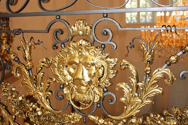

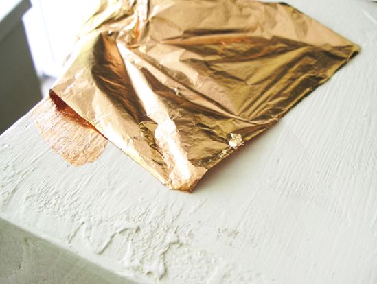

Поталь - тонкосплавные листы для имитации золота. Они представляют собой что-то типа фольги. Чаще сплавляется медь с цинком, чтобы получить нужный оттенок.
Поталью чаще покрываются изделия, в том числе и ковка, которая устанавливается во внутренних помещениях. Тогда для защиты такой "покраски" достаточно одного тонкого слоя защитного лака. Для улицы сложнее, так как уже через год все может осыпаться, если покрытие не защитить.
Чаще листы просто приклеиваются, а потом покрываются лаком. Внешний вид получается очень презентабельным, но нужно хорошо постараться мастеру, чтобы искусственность такого вида не была уж слишком явной. Иногда, наоборот можно получить вид полущенной золотой краски. Тогда красиво, под старину. Если комбинировать со старением краски на дереве, то, например, общий вид беседки с поталью и старой краской будет просто потрясающим.
покрытие изделий поталью

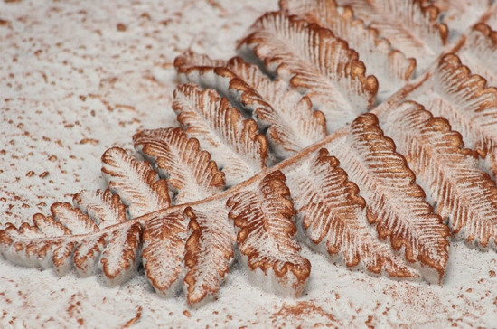

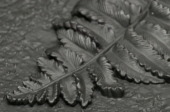

Так никто и не против, чтобы вы выбирали из ассортимента. Не хотите покрывать поталью, покрасьте, покройте другими составами и материалами. Это просто декоративная отделка для определенного вида изделий, и она дает тот эффект, который сложно получить обычной краской из баллона или с кисточки. Можно использовать акриловые краски для ковки, правда, тогда обязательно нужен соответствующий грунт. Можно использовать составы, которые одновременно защищают от коррозии, являются грунтовкой и декоративным покрытием. Возможно сделать и патину. Кстати, вот пара отличных примеров покраски стандартной и покраски ковки с патинированием.
покраска кованых изделий
Правда же, красиво смотрится. Я не знаю, как именно здесь окрашивание произведено, но там где фото взял, назвали производителя краски - Церта. Раньше не слышал, но может, вам понравится, и попробуете использовать.
