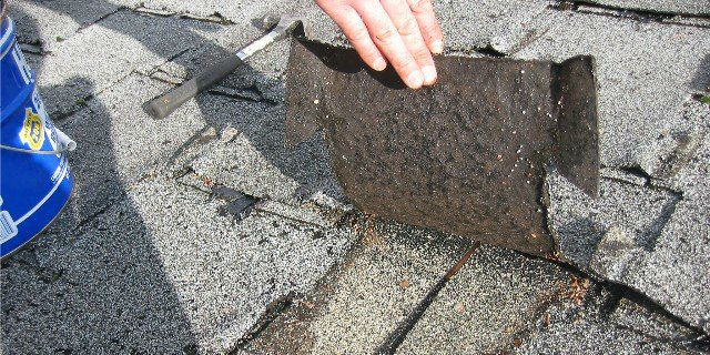

Мягкая кровля хорошая - дорогая. Если вам нужен бюджетный вариант, не берите. А найдете дешевую двухслойную, тоже не берите)) Расслаивается, расклеивается, практически рвется на некоторых крышах!
- как пример, некачественная мягкая кровля
