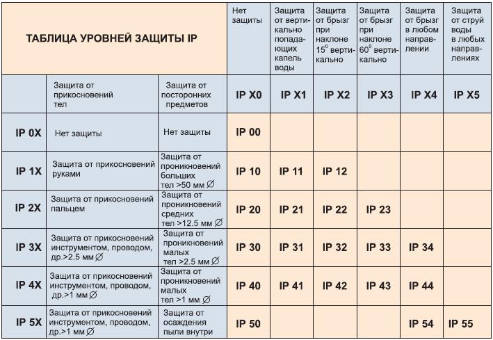

Вытяжка, хоть какая, но нужна. Хотя бы просто канал, через который воздух будет гулять, когда приток есть через открытые двери. Если вытяжная вентиляция, вообще хорошо. Но следует помнить, что в ванной комнате должна быть вытяжка с защитой. Таблички можно посмотреть, а потом, когда выбираете по характеристикам, по мощности и объему, и на это обязательно внимание следует обратить. Не помещает. Лишние проблемы ни к чему!!

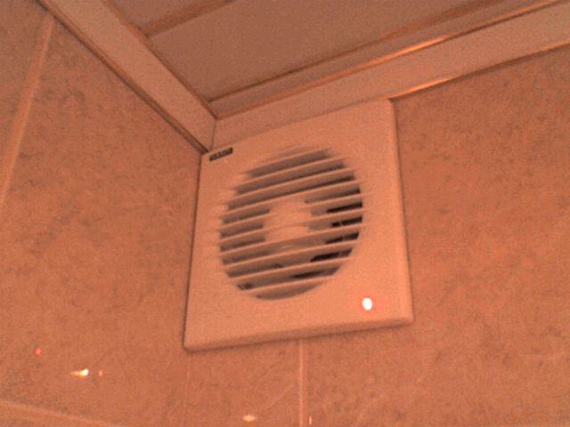

Ребят, спасибо большое за рекомендации. Я только вот что понял, что зря я в этой теме без изучения сайта написал. Очень трудный сайт, неудобный, пока найдешь нужный товар, можно потратить уйму времени. Да и потом только характеристики, без цены. Не знаю, даже как быть... Я вот по вытяжкам для ванных комнат прошелся в другом магазине, где сразу каталог с характеристиками, отзывами от покупателей, а также ценами. И присмотрел следующие вытяжки бытового типа, которые рекомендуют для ванной комнаты! Вытяжной вентилятор GORENJE BVN100WS. Недорогой вытяжной вентилятор, который можно монтировать на канал. Диаметр внутренний 10 см всего. 70 кубов в час производительность. Отзывы хорошие, и много очень, но никто не указывает свои помещения по объему. Тут вот хотелось бы знать, как справляется. По шуму, пишут, что тихий достаточно. По защите - IPX 4, а также есть обратный клапан. Извините, это, наверное, глупо... но что такое обратный клапан?:-)) И вот еще одна вытяжка для ванной комнаты. Вытяжной вентилятор ELECTROLUX EAFM-100 T - ровно в 2 раза дороже, но чуть мощнее - 100 кубов вытягивает. По отзывам меньше, но та же защита, тоже обратный клапан, а еще и программатор стоит на время. Если есть информация по этим вытяжкам у кого-то, напишите, пожалуйста. И после будет еще вопрос по установке. А то не совсем понимаю, каким образом вывести канал.
А стоит ли так раздумывать насчет покупки вытяжки в ванную? У меня дома, на даче, у соседей, которым делал ремонт и устанавливал вытяжку, да и еще в нескольких домах и квартирах, где работал, все было просто. Основные требования - соответствующая мощность, защита, тишина работы. Выводится на выключатель, там где и свет или на автоматику при входе, чтобы одновременно включался вентилятор. И все!! Какие-то датчики дополнительные, программное управление... зачем это все? Это же не кондиционер, не климат-контроль. Вам нужно максимально быстро заменить увлажненный воздух на более сухой. Я уже как-то примерно на такой же вопрос отвечал. И вот снова)) Тут посмотрите, уже где-то на форуме было обсуждение. По маркам и моделям, чуть ли не любой вентилятор. Самые дешевые по 10 отрабатывают.
вытяжка в ванной
А по вопросу, что такое обратный клапан на вытяжке, тот тут просто все. Это клапан, который срабатывает, когда вытяжка включается. Такая жалюзь типа за вентилятором. Воздушным потоком она отталкивается, и воздух выходит. Когда отключаете вентилятор, клапан опускается, и холодный воздух с улицы не проникает внутрь, запахи в многоэтажках не проходят в квартиры через вытяжки.
Спец-кладка писал(а):А стоит ли так раздумывать насчет покупки вытяжки в ванную? У меня дома, на даче, у соседей, которым делал ремонт и устанавливал вытяжку, да и еще в нескольких домах и квартирах, где работал, все было просто. Основные требования - соответствующая мощность, защита, тишина работы. Выводится на выключатель, там где и свет или на автоматику при входе, чтобы одновременно включался вентилятор. И все!! Какие-то датчики дополнительные, программное управление... зачем это все? Это же не кондиционер, не климат-контроль. Вам нужно максимально быстро заменить увлажненный воздух на более сухой. Я уже как-то примерно на такой же вопрос отвечал. И вот снова)) Тут посмотрите, уже где-то на форуме было обсуждение. По маркам и моделям, чуть ли не любой вентилятор. Самые дешевые по 10 отрабатывают. vitegka_ventil5.gif
Понял. Спасибо, что пояснили. Примерно так и предполагал по обратному клапану, но хорошо, что уточнил. Вчера заказал себе вытяжку для ванной комнату. Одну из тех, что говорил. Более простую и недорогую решил брать - GORENJE. Думаю, что хорошо с ней все будет)) Не знаю пока, как устанавливать, но решил, что к этому вопросу вернусь по весне. Сейчас холодно этим делом заниматься.
