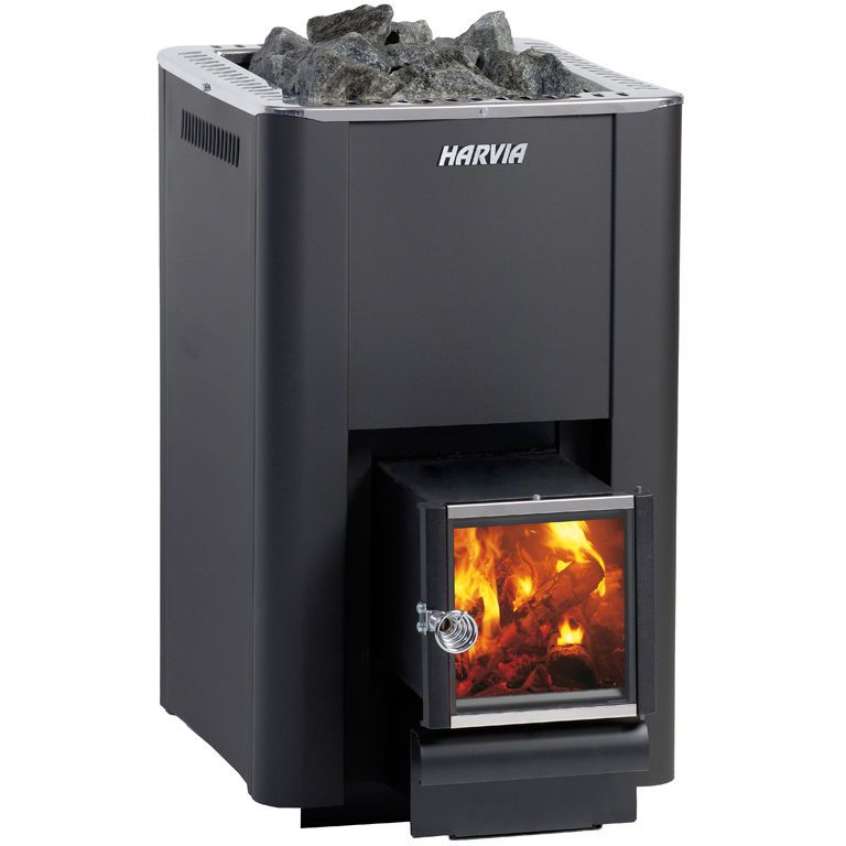

Попробуйте поискать в Интернете информацию о финской печи для бани Harvia 20 SL. Около 35 000 рублей стоит она. Выносная топка со стеклом, до 20 кубов объем парной, правда, без бака для воды. С баком практически такая же печь порядка 45 000 рублей потянет.
Можно и дешевле найти модели нашенские, типа Теплодаров и Термофоров, или Бутаковых там разных. Они на порядок дешевле могут быть. Тут недавно кто-то рекламной ссылкой тыкал вообще на печь за 18 или 20 тысяч рублей. Правда, она была на 13 кубов рассчитана.
Не знаю, советовать очень сложно, когда не для себя покупаешь)) Если бы для себя брал, то и толщину металла бы мерил, и обязательно расчет делал с плюсом, чтобы не греть парную несколько часов. По идее, должна банька согреваться в течении минут 40-60, если ее с зазором взять. У вас не такой большой объем. Меньше 15 кубов. А печь эта, что предлагаю изучить, предназначена для 20 кубов. Поэтому быстро будет греться. Пока переоделись, пока чай поставили, уже и заходить можно))
По дымоходу не знаю, что вы ставить намерены. Но если с данной печью, то вложитесь в свою сумму уже и с дымоходом. Скорее всего, будете стальной ставить или сэндвич дымоход. Там 2 перехода 45-х, по идее, и 115-й сам дымоход. И все. Метра 4 нужен по длине, или до ГОСТовских 5-ти можете дотянуть))
А установка... что установка. Поставили печь, она там даже с ножками регулируемыми. Топкой наружу парной, всю защиту установили, прикрутили дымоход, и все.
Если все готово под установку, то меньше чем за день управитесь запросто, а на вечер уже и сами попробуете, как там ваша новая банька))
- печь для бани Harvia 20 SL
