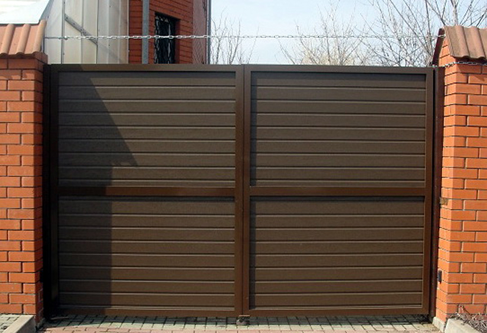

Но я вот хочу, если честно, обратить внимание на кое-что именно с сайта компании Атриум в Ростове-на-Дону. Это алюминиевые ворота. Распашные, откатные, не особенно важно из какого материала и какого вообще назначения. Но вот вопрос к специалистам, которые занимаются и производством, и установкой! Почему алюминиевые ворота?:-) Сам ставил, собирал, автоматику прикручивали. Но чаще стандартные стальные ворота или с сэндвичами. Но алюминий? Дорого ведь! Да, хороший профиль, более легкий, меньше поддается коррозии, при том еще и обработаны ведь ворота полимерной защитой. Но какие еще у них преимущества, вот именно от специалистов?
Буду благодарен... хотя и вопрос как бы детский, да?:-)
алюминиевые распашные ворота
Александр Кириченко
Отзывов: 2
Сообщения: 2267
Бонусы: 6,213.29
Благодарил (а): 19 раз
Поблагодарили: 110 раз
Баллы репутации: 1457
Тема: Поделитесь информацией об Атриуме
Сборкой и установкой - да, занимаюсь, но нечасто, но явно не производитель ворот и не представляю какую-то определенную торговую марку. Разницу их понимаю точно так же, как и вы описали, и поэтому захотелось мне найти тоже больше информации. Перелопатил за полчаса сайтов 7-8, но нашел только какое-то подобие, сравнение, и то, не самое впечатляющее, и даже более спорное. Сейчас основные тезисы из него приведу, а также прокомментирую, как понимаю, каждый из них!
• Алюминиевые ворота более легкие, но при этом прочные и надежные. Да, легкие, но это широко известный факт. А вот прочность и надежность тут как сильно отличается от стали, уже не сказано!
• Бесшумный ход ворот. За счет мягкости материала, возможно, они и менее шумные, но вот бесшумный ход больше обеспечивает качество системы, мне кажется!
• Устойчивость к коррозии. Вот это уже более достоверный факт, но оцинкованная и защищенная полимерным покрытием сталь также может давать подобные результаты!
• Стильные и элегантные)) И стальные ворота могут быть любой формы, фактуры, цвета. Поэтому тут мимо!
• Скрытый крепеж, лучшая степень защиты... никак не относится к сравнению алюминиевых и стальных ворот!
• Максимально длительный ресурс, долговечность. То же самое. От качества и характеристик материала зависимость!
• Упрощенная сборка алюминиевых ворот... со стальными проблем не больше!
• Ремонтопригодность. Все сборные ворота ремонтопригодны независимо от материала изготовления!
• Широкая цветовая гамма... где-то это уже было. Тоже никак не преимущества перед стальными воротами, и не отличие!
• Отличие в стоимости и сроках изготовления. да, цена выше будет, но установка происходит идентично, поэтому почему сроки начали отличаться?
• Цена компенсируется эстетикой, внешним видом - абсолютно мимо. Форма, краски, все уже было!
• Возможность установки дополнительных панелей из дерева, заполнения каркаса сэндвич-панелями. И со стальными воротами это возможно!
Ну, а самое веселое, что по прочтению статьи и всех указанных "фактов", в конце умозаключение, что сложно ответить, какие ворота лучше)) И это на сайте производителя!
По итогу, все на месте – более легкие и более дорогие!

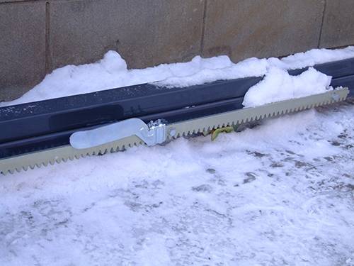

Заказывали себе на гараж алюминиевые ворота. Особенно к мелочам не придирался в плане преимуществ самого материала, потому как брал по входящей дилерской цене через знакомых, полностью оплачивая только монтаж.
Претензий никаких вообще нет, кроме как к автоматике, которая зимой уже второй год тормозит. Со второго-третьего раза срабатывает, но борется все равно)) Потому менять пока не буду точно.

Автоматика плохо работает зимой по многим причинам.
• Дополнительные нагрузки - одна из них... снег, лед, примерзают, заперты снежным слоем.
• Может, неправильно выбрана по мощности.
• Некомплектная, сборная, с подточкой и прочими правками... сэкономили - вот и дает сбои))
• Низкие температуры - тупит все на сильном морозе.
• Смазка плохая - мерзнет.
• Пружины не работают при минусе правильно, так как в стандартные температуры.
• Трассы забиты - смазка + пыль + мусор и все прочее... или дефекты - погнутости, выбоины.
• На роликах оснастка поелась, стерлись резинки, пластик.
• Бывает, брелок мерзнет, потом тупит... греть нужно))
• Конденсат, влага замерзает, потом ворота не ходят. Конечно же, нагрузка тогда на автоматику, и это проблема.
• Полотно заклинивает - перекосилось, запало.
• Зубчатая рейка погнута, перекосилась.
• Сбои в автоматике, блоке управления.
Нужно правильно ухаживать, ревизию проводить, техническое обслуживание постоянно. Современные дорогие игрушки требуют внимания. Это вам не кино и не реклама, где все работает идеально и вечно):-)
