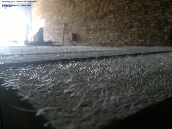

Очень кстати к этой теме. На прошлой неделе буквально на одном объекте заливали кусочек пола. Насмеялись жестко, конечно. Короче, заливали армированным раствором, с полимерными волокнами. То ли ребята переборщили, то ли волокно было не таким, как обычно, то ли вообще какая-то статика роль сыграла, но получилось что-то похожее на вот такой результат:
фибро стяжка
Волосатая стяжка)) Проросла)) Я знаю, что иногда волокно торчит, но у нас было именно так, а то еще и более пушисто. Обычно практически гладкая поверхность, а тут такой ежик смешной. Ну, нормально, в общем. Качество этот точно не ухудшит, а только в плюс связи с тем же плиточным клеем пойдет. Просто для примера показал, чтобы больше люди понимали, с чем будут работать, если выберут Азолит и прочие подобные материалы))
Да пусть лучше волосатая стяжка будет, чем она потрескается, правильно. Армировка из стяжки не помешает даже ковровые покрытия укладывать, линолеум... а под ламинат дополнительно подложку можно установить. Но для этого выполняться стяжка должна уже не как черновая - с четким уровнем или в плоскости, как минимум. Давно пользуемся готовыми армированными растворами, сами замешивали, но все же чаще, наверное, сетка используется. Вот интересно было бы другое - получить подобный эффект, как на картинке, но только со штукатуркой стены. Только еще больше фибры подмешать, чтобы стена была пушистая. А потом еще и покрасить в нужный цвет, в зебру какую)) Вот так и приходят идеи, да?:-)
