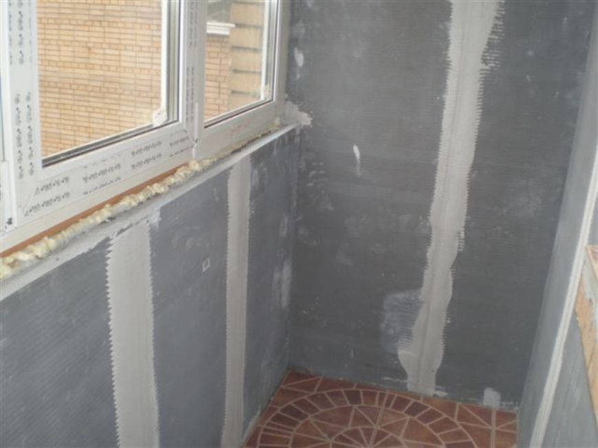

Я не знаю, насколько правильно и экономно делать так, как расскажу, но мне кажется, что вполне. Работа обязательно должна производиться с двух сторон. Герметизировать балкон по стенам необязательно. Тут хватит теплоизоляции. А вот по самой плите, которая впереди, балконный экран или перила, вот здесь обязательно с двух сторон. Внешняя часть герметизируется от попадания влаги. Изнутри может быть установлен утеплитель. Я бы поступил следующим образом. Фасадная часть гидроизолируется мастикой по швам, потом обшивается дополнительным материалом защиты, который будет выполнять также эстетическую функцию. Примером может быть профнастил, сайдинг. Внутри устанавливается каркас, пароизоляция и теплоизоляция минеральной ватой. Тут Роквул хорошо себя показывает, Кнауф, Урса. Хотя, можете выбирать и других производителей, но только не продешевите. Все, герметизация сделана, утепление тоже. Теперь остается по каркасу внутри балкона или лоджии сделать обшивку - вагонка, доска, гипсокартон со штукатуркой, другие материалы, которые более подходят к внутреннему дизайну помещений.

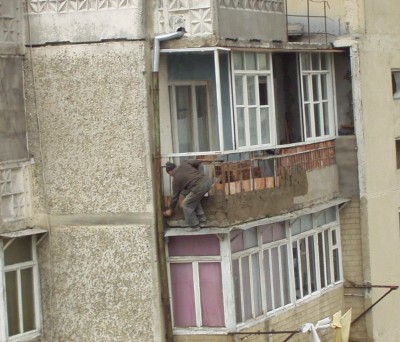

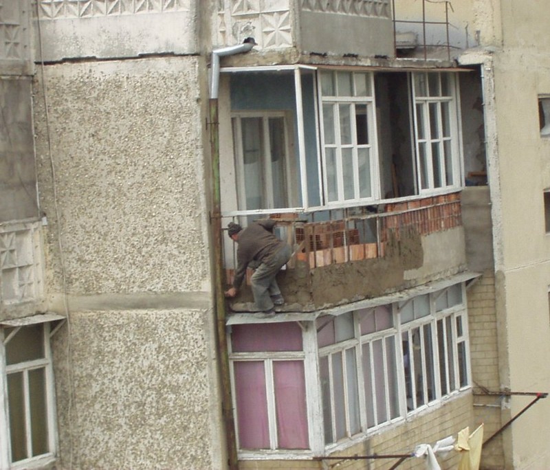

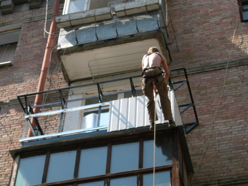

Спасибо всем за беседу. Но у меня дополнительный вопрос по наружной отделке фасадной плиты или перил. Вот советуют утепление и герметизацию, зашивку сайдингом или профнастилом. А есть ли способ как-то безопасно обшивать балкон снаружи, производить отделку более удобно? Не всегда же есть возможность нанимать промышленных альпинистов, которые хорошо, ровно и просто качественно произведут наружную обшивку... а с самой площади балкона или лоджии часто до низа плиты и не достать вовсе. Как в таком случае работать?
Феликс писал(а):Спасибо всем за беседу. Но у меня дополнительный вопрос по наружной отделке фасадной плиты или перил. Вот советуют утепление и герметизацию, зашивку сайдингом или профнастилом. А есть ли способ как-то безопасно обшивать балкон снаружи, производить отделку более удобно? Не всегда же есть возможность нанимать промышленных альпинистов, которые хорошо, ровно и просто качественно произведут наружную обшивку... а с самой площади балкона или лоджии часто до низа плиты и не достать вовсе. Как в таком случае работать?
Не поверите. Но как-то сам искал информацию подобную в сети, и никто об этом ничего и нигде не пишет. Просто говорят люди, что вот так нужно сделать и так, а каким именно образом, умалчивают. Но каждый мастер выкручивается по-своему. Балкон с решетками и перилами просто отделать подобным образом, и это понятно. Там есть промежутки, через которые и материал устанавливается, и инструмент на наружную сторону выводится. В общем, тут без вопросов. А вот если балконный экран это цельная плита, то сложнее. Чаще всего мастера просто перегибаются наружу, достают нижний край для установки каркаса под обшивку, монтажа профилей. Нижняя часть самая сложная. Потом, когда монтаж посередине плиты или в верхней части, все легче намного. Иногда работают с лесов, если этажность позволяет. Иногда просто с нижнего этажа, если соседи впустят в дом)) Часто также эта плита вообще снимается. На ее место устанавливается каркас, который обшивается, или же дополнительная рама, просто устанавливаются французские окна. Варианты есть всегда, но вот помощь промышленных альпинистов в некоторых ситуациях просто бесценна.
Можно запросто уйти от таких проблем, если заказать ремонт балкона и обшивку балкона какой-то фирме. Вам не важно, будут с той стороны висеть или с этой перегибаться, главное, чтобы сделали! Один раз, когда перегнуться не получалось, решили сделать по-хитрому. И получилось. Каркас собрали в готовый и перекинули на ту сторону плиты, промеряли и затянули назад. Установили нижний профиль, в него подшили две полоски сайдинга, опять перекинули каркас с сайдингом наружу и начали крепить его сверху вниз!! Получалось, что для правильного закрепления на той стороне мы не доставали порядка 30 см. Решили проще. Закрепили сверху, перегнувшись через плиту, пока доставали, а нижнее крепление выполнили проходным крепежом через плиту, изнутри. Сначала сделали отверстия, потом установили крепления, потом сквозь них саморезы, которые подтянули каркас достаточно крепко. Проблема решена)) Дальше зашили обычным способом. Думаю, что если есть возможность так делать, то нужно пробовать. Перегибаться через высокие перила или плиты уж очень опасно!
Николаев111 писал(а):Вам не важно, будут с той стороны висеть или с этой перегибаться, главное, чтобы сделали!
Автовышка ещё бывает. Но как говорит мой прошлый опыт работы в оконной компании, если в прайсе есть тёплое остекление балкона, то есть и альпинисты, один-два человека. Не обязательно на постоянке, но такие, что в случае срочного заказа прибегут или пришлют адекватную замену.

С автовышкой дорого будет, особенно если умелые менеджеры компании сделают ход конем, например, вышка на 2 дня или более. Придумают запросто, особенно с мокрыми фасадами, типа сегодня лепим, а завтра красим. Поэтому можно будет умножать стоимость отделки чуть ли не на 2 сразу)) Альпинисты проще. Особенно если есть свой какой парень в бригаде, и снаряга если есть, то вообще отлично. А вообще всегда лучше дольше, чуть дороже, но качественнее и безопаснее. Чтобы не так ни в коем случае. А то и процесс не очень, и результат получается глупый))
