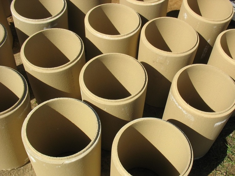

Вы имеете ввиду, какая труба нужна для дымохода? Если да, однозначно хорошим вариантом будет являться керамическая труба. Это отличный вариант для бани. Керамика хорошо держит тепло, поэтому, все тепло не будет быстро покидать баню. Мы у друга на даче будем делать постройку и тоже хотим там применить керамическую трубу.
Керамические трубы для дымохода

Богоутдинова Диана писал(а):однозначно хорошим вариантом будет являться керамическая труба. Это отличный вариант для бани. Керамика хорошо держит тепло, поэтому, все тепло не будет быстро покидать баню. Мы у друга на даче будем делать постройку и тоже хотим там применить керамическую трубу.
У нас на даче в бане такая же только диаметр не помню. Начинается в 50 см от пола второго этажа. Ниже кирпичная конструкция. Все герметично тяга нормальная.

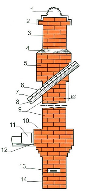

Конструкция кирпичной дымоходной трубы
Дымоходная труба имеет несколько отделов. Чтобы разобраться в ее принципиальной конструкции, в качестве примера можно взять строение насадной трубы, так как чаще всего именно ее выбирают инженеры-разработчики, составляя схемы-порядовки печей.
Итак, конструкция насадной трубы с проходом ее через чердачное перекрытие и стропильную систему, включает в себя следующие отделы и элементы:
1 – Металлический колпак или зонт. Он может иметь разнообразные формы, но его функция всегда заключается в защите внутреннего пространства дымохода от проникновения атмосферных осадков различного вида, а также пыли и грязи.
2 – Оголовок трубы состоит из выступающих наружу кирпичей, которые защитят шейку конструкции от дождевых капель, которые будут стекать по защитному колпаку. Металлический зонт закрепляется, в том числе, и на выступающие части оголовка.
3 – Шейка трубы.
4 – Зацементированная или иначе гидроизолированная наклонная поверхность выдры, предназначенная для отвода попавшей на шейку трубы воды.
5 – Выдра. Эта часть конструкции имеет более толстые стенки, чем шейка трубы. Выдра должна располагаться в месте прохода дымохода через стропильную систему и кровлю. Толстые стенки выдры защитят горючие материалы обрешетки под кровлей от перегревания.
6 – Кровельный материал.
7 – Обрешетка стропильной системы.
8 – Стропила.
9 – Стояк трубы. Этот отдел находится в чердачном помещении дома.
10 – Распушка. Эта часть дымохода начинается под потолком внутри помещения дома, проходит через чердачное перекрытие и заканчивается на чердаке, чуть выше или вровень с балками перекрытия. Распушка, так же, как и выдра, имеет более толстые стенки, чем шейка и стояк трубы. Повышенная толщина также защищает от перегревания деревянные балки и другие горючие материалы чердачного или межэтажного перекрытия.
Следует отметить, что в некоторых случаях вместо распушки на ее месте вокруг трубы монтируется металлический ящик, заполняемый негорючими материалами, такими, как песок, вермикулит или керамзит. Функциями этой прослойки, имеющей толщину в 100?150 мм, также является защита горючих материалов перекрытия от перегревания.
11 – Балки перекрытия.
12 - Изоляция, которую чаще всего делают из асо5ста, в любом случае необходима для создания противопожарной безопасности, так как стенки дымохода будут соприкасаться с древесиной балок перекрытия и другими материалами, из которого состоит перекрытие и потолок.
13 – Дымовая задвижка, находящаяся в помещении, в верхней части трубы, позволяющая регулировать интенсивность отводимых потоков нагретого воздуха и продуктов горения.
14 – Шейка трубы, которая начинается на верхней части печи — перекрыше.

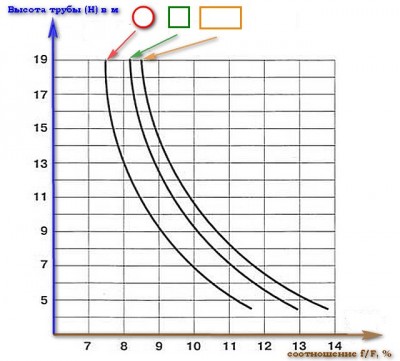

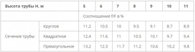

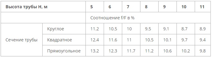

При расчете каминного дымохода можно воспользоваться следующей таблицей.
Обратите внимание на прямую зависимость сечения дымохода не только от параметров топки, но и от высоты трубы. Наверное, иногда при расчетах будет целесообразнее отталкиваться именно от этого параметра. Например, совершенно нелепо будет выглядеть труба высотой 11 метров на одноэтажном загородном доме.

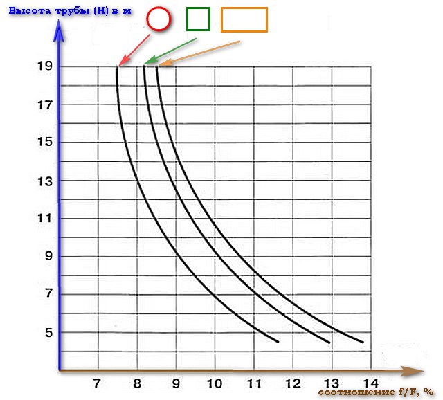

Та же зависимость, но более точно представленная в виде графика.
Допустим, необходимо просчитать сечение дымоходной трубы для камина с топкой, размеры окна которой составляют 500?700 мм, то есть общая площадь – 0,35 м?. Предполагается, что на здании допустима труба общей высотой 7 метров.
Смотрим по графической схеме:
- для круглого сечения дымохода оптимальное соотношение f / F = 9,9%;
- для квадратного – 11,1%;
- для прямоугольного – 11,7%.
Несложно вычислить оптимальную площадь сечения канала дымохода:
- круг: 0,35?0,099 = 0,0346 м?;
- квадрат: 0,35 ? 0,11 = 0,0385 м?;
- прямоугольник: 0,35 ? 0,117 = 0,041 м?.
Теперь, используя простейшие геометрические формулы, несложно привести площади к линейным размерам:
- диаметр круглой трубы: d = 2?vS/? = 2?v0.0346/3.14 ? 0.209 м = 210 мм.
- сторона квадратной трубы: а = vS = v0,0385 ? 0,196 м = 196 мм.
- у прямоугольника могут быть различные варианты – например 0,130 ? 0,315 м или 130 ? 315 мм.
Безусловно, эти размеры получены для ориентира, и обычно «привязываются» к стандартным диаметрам труб или размерам кирпича.

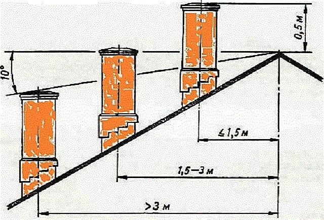

Высота дымохода
Про высоту трубы уже упоминалось выше, но там шел расчет от уже известной ее величины. А какой же должна быть оптимальная высота?
Чтобы рассчитать высоту дымохода нужно тоже учесть несколько факторов. Горячий воздух, проходящий через внутренние каналы печи и дымохода, выходя из него, сразу же остывает, а значит, чем дольше он будет находиться внутри каналов, тем дольше тепло будет задерживаться в печи.
Правильно выбранная высота трубы способствует нормализации тяги и в то же время — более длительному сохранению тепла внутри конструкции. Так, если трубу поднять немного выше чем требуется расчётами, то тяга может увеличиться до такой степени, что тепло не задержится в печи надолго, а значит, она не будет успевать прогреваться и отдавать тепло в помещения. В связи с этим придется все время подкладывать топливо, что сделает работу печи крайне неэкономной. Ну а слишком низкая труба может привести к созданию внутри системы обратной тяги, которая спровоцирует попадание в жилые комнаты угарных газов. Такое же явление может быть и при несоответствии сечения внутреннего канала дымохода его высоте.
По существующим правилам высота трубы (а точнее – расстояние по вертикали от колосниковой решетки до устья дымохода) не может быть менее 5 метров.
Высоту дымохода над крышей обычно рассчитывают отдельно, при этом учитывают такие параметры конструкции строения дома, как угол ската крыши, толщина кровельного покрытия и расстояние между дымоходом и коньком крыши. Все расчеты проводятся без учета высоты защитного зонта (колпака), накрывающего трубу сверху.
Если дымоходная труба будет установлена на крыше неправильно, то на выходе из нее станут возникать завихрения теплого воздуха, что значительно снизит тягу. Поэтому дымоход должен быть поднят над плоскостью кровли с учетом определенных правил, которые касаются уровня его выходного отверстия относительно линии конька:
Если труба выходит через кровлю на расстоянии до 1500 мм от конька, то её высота над ним должна быть не менее 500 мм.
Если труба выходит над кровлей на расстоянии в 1500?3000 мм от конька, то она должна быть поднята до его уровня.
В том случае, когда труба дымохода проходит через кровлю на расстоянии свыше 3000 мм от конька, его верхний обрез должен находиться на условной линии, проведенной под углом в 10?от горизонтали от верхней точки конька.
Тем не менее, на каком бы расстоянии ни была расположена дымоходная труба от конька, она должна возвышаться над кровлей не менее чем 500 мм. Это касается и плоских кровель.
Следует отметить, что дымоход — это серьезное инженерное сооружение, и самостоятельно предусмотреть все нюансы его строительства – достаточно сложно. Поэтому, чтобы печь функционировала должным образом, рекомендовано воспользоваться услугами специалиста, компьютерными программами или же готовыми схемами. Обычно мастера размещают свои разработки-порядовки, в которых уже указываются оптимальные размеры дымоходных каналов. И самодеятельности в подобных вопросах быть не должно.
