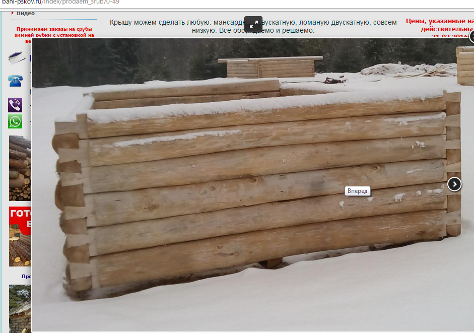

Дроброго дня! Предлагают сухой сруб , я в этом деле не силен - это мягко. Поэтому прошу помочь - если возможно, оценить сруб. Просто он под мой фундамент подходит и есть возможность начать отдеку этим летом.

Ну по фото не оценить влажность.
Если изменений цвета (плесени, синевы и т.п.) в желобах между бревнами нет, то все в порядке.
А идеально купить влагомер и воткнуть в древесину.

Alsman писал(а):Дроброго дня! Предлагают сухой сруб , я в этом деле не силен - это мягко. Поэтому прошу помочь - если возможно, оценить сруб. Просто он под мой фундамент подходит и есть возможность начать отдеку этим летом.
Вложение Сруб.png больше недоступно
...нормальный зимний сруб естественной влажности (26-33%), суше лесных срубов зимой и летом без кровли (укрытия от дождей и снега) не бывает !...ежели сруб купите и вывезите до ночной устоявшейся температуры +5 градусов и правильно уложите на фундамент ( с верхним пропилом в пазу, высверливанием части внутренних сучков ( по максимуму избежать растрескивания, т.к сучек есть концентратор напряжений и главная причина сквозных трещин) на антисептированную паклю, ватин, войлок, сухой мох и т.д), то максимально сохраните от усушечных и солнечных трещин и биржевого грибка ( поверхностная синева)...А ежели вывезите позже( выше +5 град ночью), то лечение перед монтажем уже на месте после диагностики и авторитетного "приговора" по болезням сруба... :ugeek:
