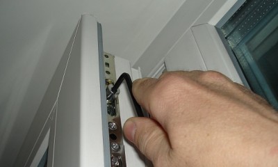

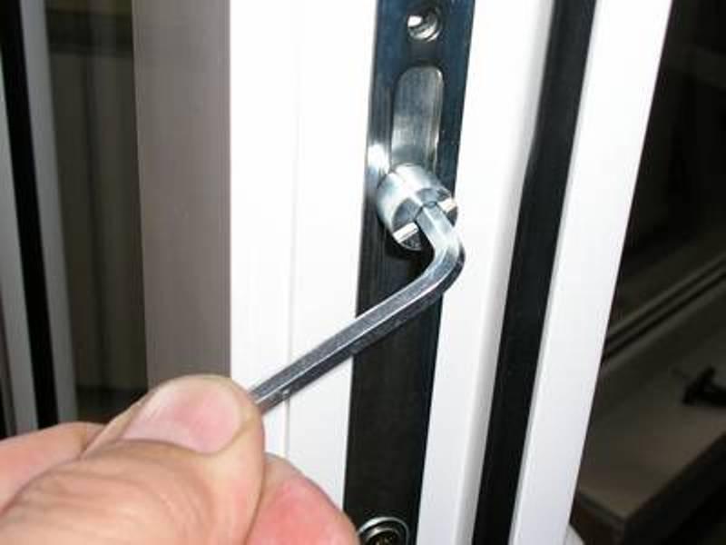

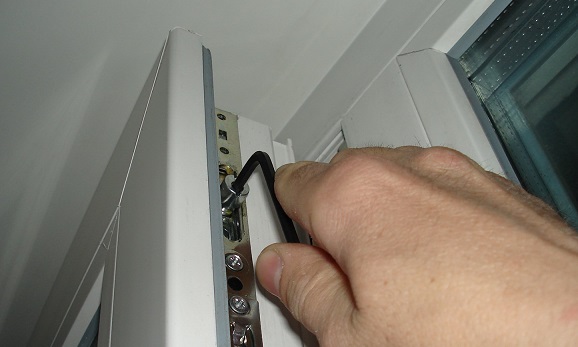

По идее, ключ нужен 4 мм. Он подходит для большинства фурнитуры, которая регулируется. И не только, чтобы поставить цапфы в зимний режим, но также чтобы отрегулировать створку, чтобы она была правильно установлена в проеме, работала не впритирку, а открывалась свободно, без усилий. Эти задвижки и есть цапфы. Регулировать их нужно простым поворотом. Ключом аккуратно проворачиваете длинной линией к себе. Тогда получается, что при закрывании, створка более плотно прилегает к раме, сам уплотнитель сдавливается, и окна становятся более герметичными. Во многих случаях требуется регулировка не только на боковой части створки, но также и на верхней. Попробуйте, а потом напишите о результате. Как раз после регулировки сможете понять разницу, и если продолжает дуть из окон, то нужно будет выяснять, в чем еще может быть причина!
