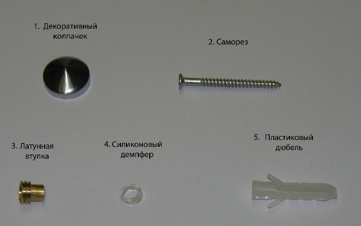

Он представляет собой панель из закалённого стекла толщиной 5 - 10 мм (в зависимости от площади). Сначала стекло вырезается, сверлится, красится или тонируется в массе, потом закаляется в печи. Поэтому изменить его форму уже невозможно.
В стекле предварительно просверливаются отверстия для саморезов. Важную роль играет точный замер на объекте.

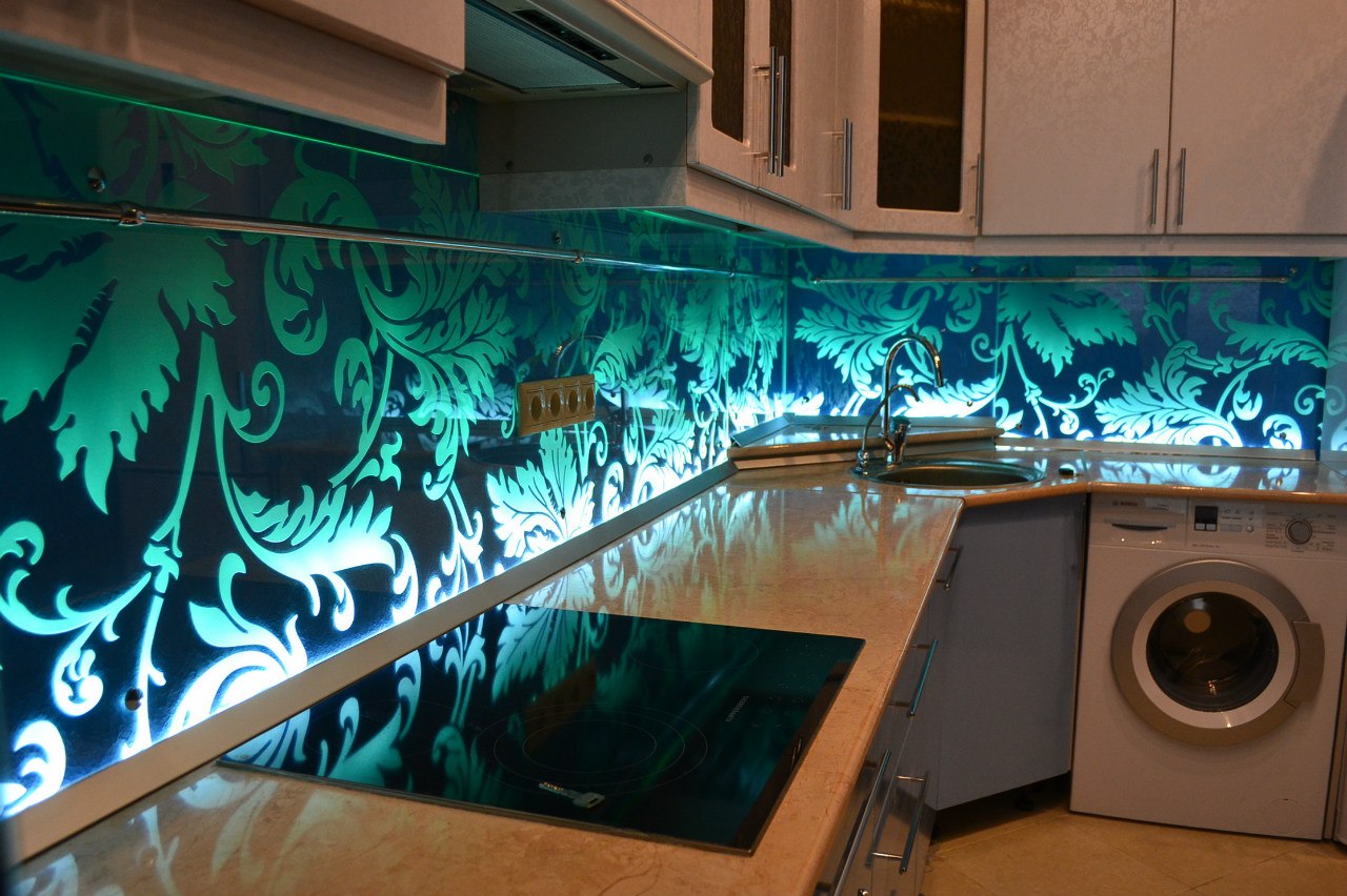

Стеклянный фартук на кухню устанавливали нескольким заказчикам. Не могу сказать, что нам все так просто сразу удалось, первый раз помучились. Но ничего, на следующем заказе все ошибки уже были учтены.
Первый раз ставили просто прозрачное стекло, а за ними были красивые обои. Из подвесных шкафов кухни в них было оформлено светодиодное освещение. Фотографий именно этой работы нету, но вот нашел подобный эффект в картинках Яндекса:
стеклянный фартук кухни с подсветкой
Только тут источник света внизу, а у нас был вверху.

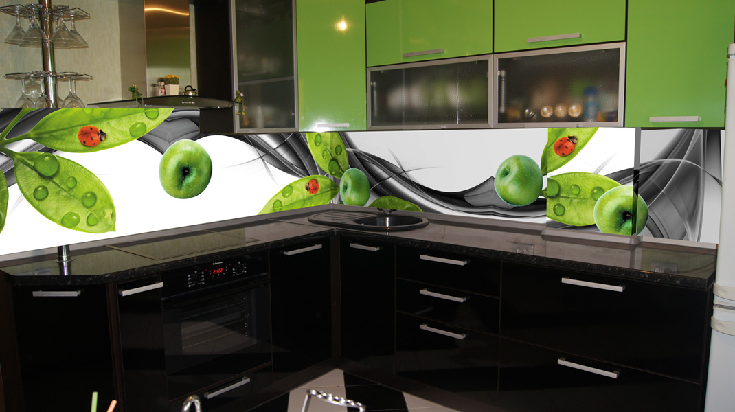

На втором заказе делали уже чуть интереснее. Тоже с подсветкой, но рисунок уже был на стекле. Просто заказали у своих знакомых закаленное стекло с нанесением рисунка, и все. Привезли, установили.

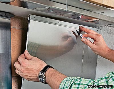

На профиль несколькими способами крепится стеклянный фартук. На установленный профиль или частично вместе с профилем. Это означает, что стекло устанавливается на нижнюю, несущую часть крепления, потом верхняя часть монтируется на стекло, потом стекло прижимается к стене и верхний профиль зажимается. Потом только декоративные планки и герметизация.
На пальцах рассказывать сложно, простите, но если вчитаетесь, то поймете))
Так, парочку фото приложу, чтобы чуть более понятно было по монтажу стеклянного фартука.
крепление стеклянного кухонного фартука

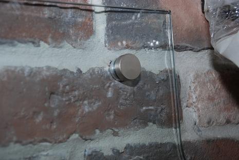

Это крепление стеклянного кухонного фартука. Одно из. Много есть на рынке, очень много вариантов, но это то, что есть сразу в Интернете на картинке.. проще найти, чтоб показать))
крепеж для скинали на кухне
Это крепеж для скинали на кухне. Можно сделать, чтобы так выглядел кухонный фартук. Для любителей Лофта, Индастриала и непонятного смешения современной отделки)) Скажу по правде, когда крепления видно на стекле, а именно есть колпачки, гайки или профили, во многих случаях это никак не портит внешний вид!
крепление скинали на профиль
Тут плохо видно, но если не ошибаюсь (просто фото не мое), это как раз способ крепления на профиль, когда стекло устанавливается в профиль, второй профиль на стекло и т.д.... выше говорил об этом!

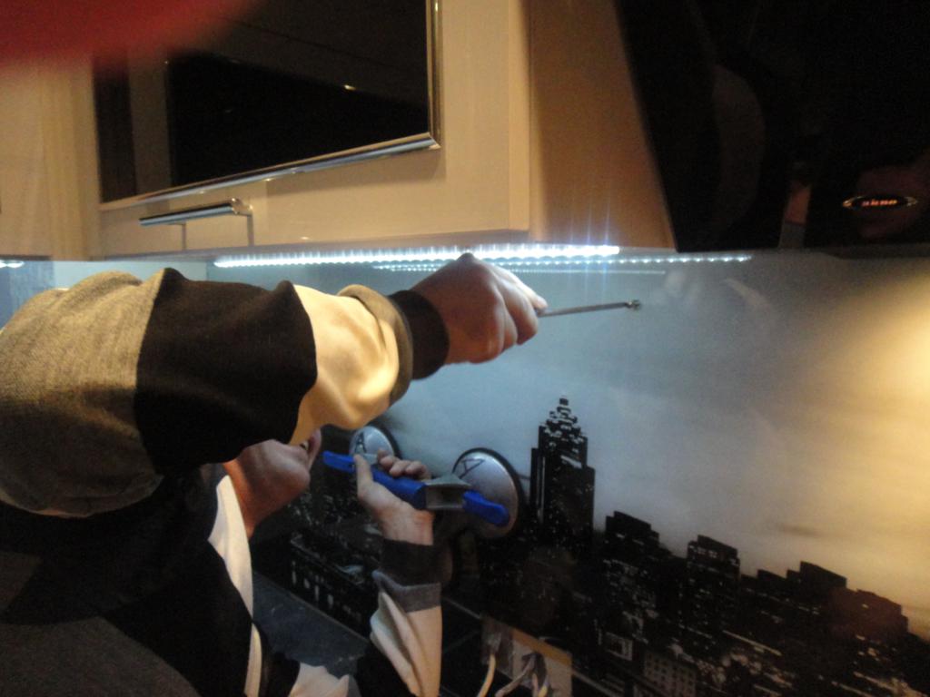

Стекло видите, как нужно держать?:-) То есть, еще и на прихватки тратиться придется... все покупать.

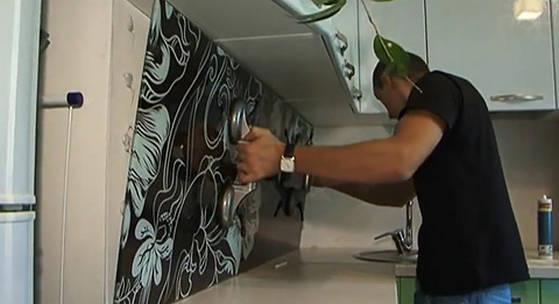

установка стеклянного фартука
А вот еще одно фото, как мужик крепит стекло на крепеж проходной, придерживая само стекло.
В общем и целом, надеюсь, понятно. Пишите, если что, я всегда готов помочь советом. Но вопросы более конкретно прошу... просто такие простыни писать не люблю))

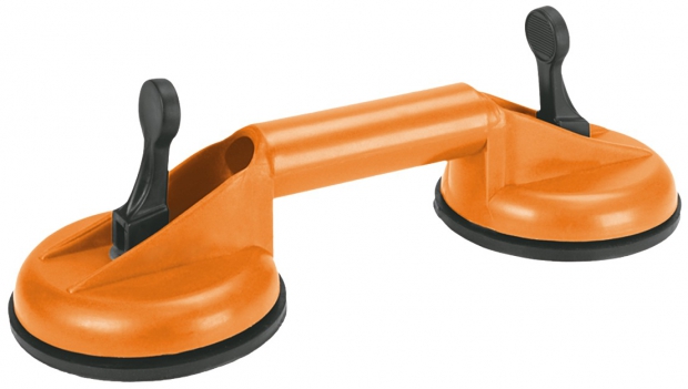

А прихватки для стекла - это присоски для стекла, держатели стекла, вакуумные присоски, домкраты для стекла, фиксаторы стекла, стеклодомкраты, зажимы, подъемники и так далее. Если у них и есть спец название, то я его или не помню, или не знаю))
Да, данные приспособления очень помогают и в работе, и в переноске стекла. Во время монтажа они выручают очень и очень.
