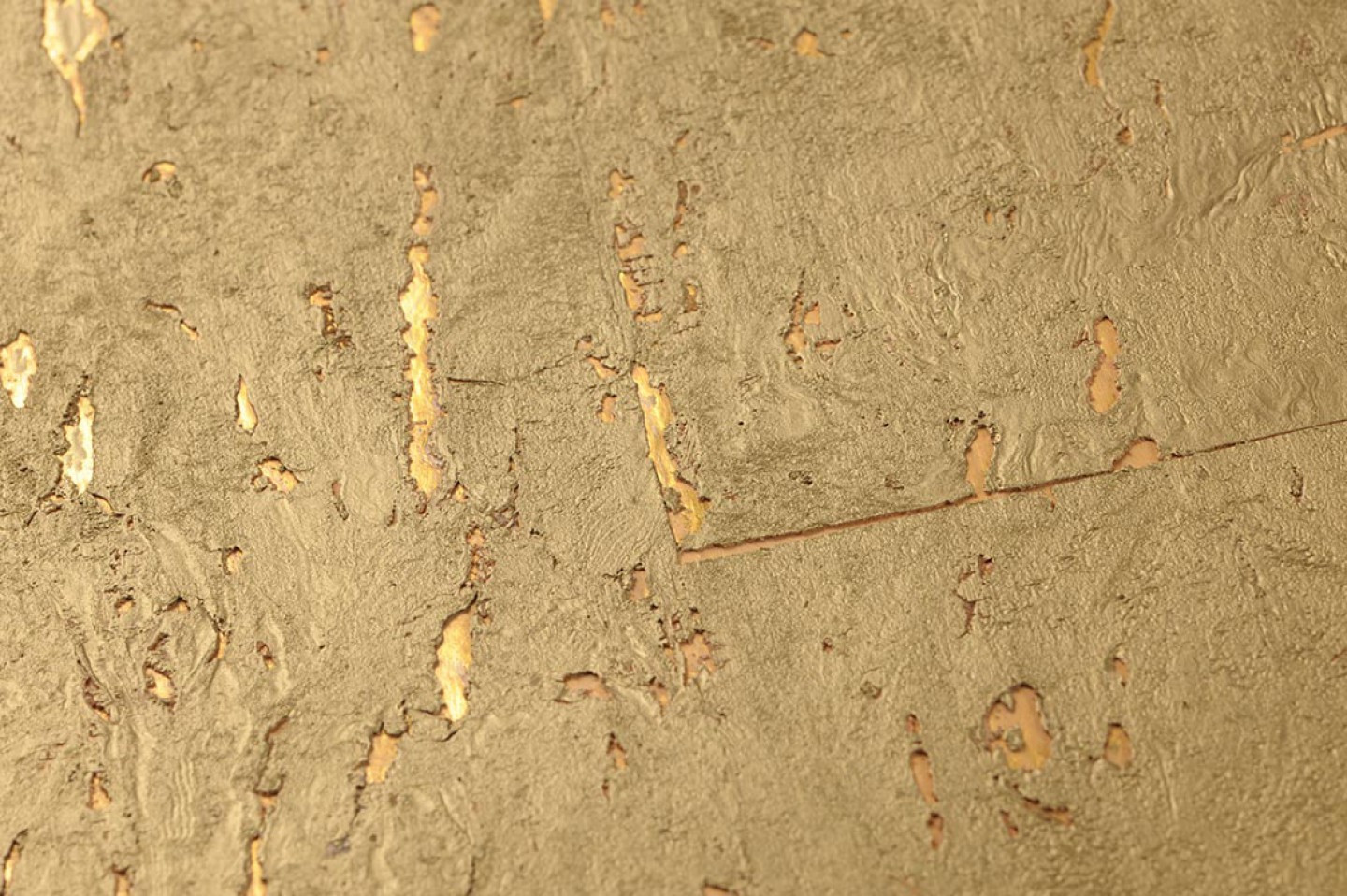

А что вы именно хотите знать? Просто по преимуществам, по качествам? Да обои, как обои. Только толще, массивнее, в некоторых случаях дороже, со специальными требованиями под оклеивание. Я с ними практически никогда не работаю, да и вообще, обои - не мое)) Но что знаю, подскажу. А дальше уж собирайте информацию сами)) Итак, что же такое пробковые обои)) Есть несколько видов. Один из дорогих - это пробковые панели. Чаще, это пара слоев. Нижний из отхода бывает, из прессованной пробки, верхний слой - шпон пробковый, который покрыт лаком, какой-то ламинацией. К сожалению, как когда-то ни пытался докопаться до истины, а точный состав фиг узнаешь полностью. Но это именно дорогие пробковые панели в несколько миллиметров толщины. Их можно устанавливать/клеить даже в ванной, если потом правильно сможете защитить швы. И для них точно нужна идеально ровная, подготовленная поверхность стен, иначе будут все швы и углы торчать!
Подешевле вариант - пробковые обои, они в рулонах продаются, чаще в больших таких, на отрез, как ткань)) Они менее качественны, что можно заметить даже при изучении в магазине. Края посыпались, посередине дыры, и прочее. Но есть и из дешевых пробковых обоев более-менее качественный, терпимый вариант! Кстати, это тоже прессованная пробка. Только с более дешевой пропиткой, и часто без шпона.
Следующий вид - самые дешевые, общедоступные пробковые обои. Они тонкие, рассыпаются вообще на каждом шагу. Честно сказать, даже при транспортировке можно довольно неплохо подпортить рулоны. Такие обои представляют собой бумажную основу с тонким-тонким слоем пробки, шпоном. Все пробковые обои или панели могут быть в натуральных цветах, а могут быть и окрашенными. Выбор в плане дизайна есть всегда, нужно только поискать. По ценам ничего говорить не буду. Найти данный отделочный материал просто, потрудитесь сами, пожалуйста!:-)
Преимущества пробковых обоев (с некоторыми опровержениями): • Первое преимущество - экологичность, натуральные материалы и так далее. Но стоит помнить, что это общепринятое понятие... возможна дополнительная обработка во время прессования, склеивания слоев, шпонирования, пропитки влагоотталкивающими материалами. Тут уже везде участвует химия, а она полностью безвредной бывает крайне редко! • Далее производителя заявляют высокую устойчивость к механическим повреждениям. Скажем так... если не трогать стены, то все обои и другие материалы отделки имеют высокую устойчивость к механическим повреждениям)) Но если колупнуть пробковые обои, порезать, оцарапать, ударить молотком, то следу в любом случае останутся! • Высокий уровень шумопоглощения. Вот тут уже чуть ближе к правде! • Способность отталкивать пыль и грязь. Антистатичности никакой нет, просто сама уборка гораздо проще. Особенно, если обои дорогие, с пропитками и восковым покрытием. Тогда еле влажной тряпочкой все протирается запросто! • Негорючесть материала! По ходу дела, так и есть. Но всегда есть понятие разницы температур при таких экспериментах. Я их лично не ставил, пробковые полы или обои не жег... поэтому можно считать, что пробковые обои являются негорючими! • Теплоизоляция - да! • Влагоотталивающие свойства. По большому счету - да! При условии правильной обработки, правильного монтажа! • Отличный дизайн - да!
Недостатки пробковых обоев. Ну, у нас всегда в недостатках числится высокая стоимость. Тут тоже такое есть. Пробковые обои элитных "сортов" действительно очень дорогостоящие. Обычные, рулонные пробковые обои, можно взять по цене ниже флизелиновых! Уязвимость к избытку влаги. То, о чем говорили буквально вот-вот. Возможны повреждения, возможно испортить внешний вид, но если клеить дешевую пробку в ванной комнате, пробковые обои без пропитки и обработки. В общем, тоже есть подтверждение! Еще один минус, о котором почти никто не говорит - дорогостоящая подготовка поверхностей под пробку, а также завершающие работы. Сюда мы относим швы. С ними, порой, приходится действительно намучиться! Ну, и напоследок, вот что скажу)) Следующий ремонт, который будет после пробки, будете долго вспоминать. Нередко мастера очень мучаются, снимая пробку со стены и заново подготавливая ее под другую отделку!
