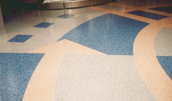

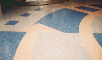

Ребят, я готов чуть больше рассказать о данных видах покрытия, так как тоже не так давно я с ними поработал. А всегда стараюсь более серьезно относиться, с изучением. Но так как не произвожу эти покрытия, а просто покупал и стелил, то простите меня, я немного себе подсказок возьму... а то вдруг ошибок наделаю, потом заклюют)) Короче говоря, расскажу о гомогенном покрытии, которое является коммерческим линолеумом если иначе. В первую очередь, надо сказать, что покрытие достаточно посредственное в плане внешнего вида. Оно используется там, где предусмотрен большой поток людей, а иногда даже мелкой техники, например, складских погрузчиков. Чаще подходит для офисов, коридоров, складов, больничных разных учреждений, спортивных залов, выставочных салонов, типа такого. Ну, еще для торговых площадей конечно. Что такое гомогенное половое покрытие. Это однородный, достаточно плотный слой хорошей плотности, в котором сплавляется ПВХ. То есть, монолитный, сплавленный слой поливинилхлорида, который сегодня вообще везде используется (дай Бог здоровья изобретателям):-)). Чем хорош материал? Да тем, что он однородный, однослойный. То есть, заплавленный в массе. Это означает, что материал может истончаться, истираться при интенсивном использовании, затираться практически до дыр, но оставаться практически в первоначальном виде. Но уже говорил, что на вид он не очень... Пятнистый так, неприметный, типа под мрамор или что-то похожее. Вот показываю гомогенное покрытие на картинке:

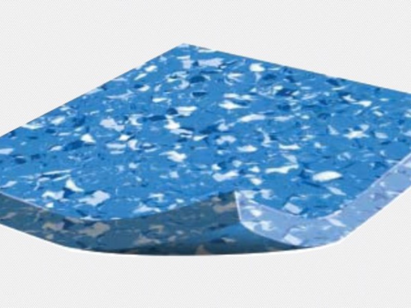

обычное гомогенное покрытие для пола
Наиболее часто такое половое покрытие изготовляется толщиной до 3 мм. В составе гомогенного покрытия могут быть дополнительные вещества, модуляторы его качества. Это изоляторы, антисептики, а также кварцевый песок, доломит, мел и прочие. Говорят, что там еще много извести. А еще начитался, что можно восстанавливать покрытие соответствующими мастиками, которые затираются в поврежденные места, а потом зашлифовываются. Но этого пока делать не пробовал. Кстати, для повышения качества покрытия можно заливать готовый пол полиуретаном. Но отзывы по подобной защите не самые лучшие. Это дополнительные затраты и дополнительные деньги, но многие специалисты его забраковали, так как покрытие истирается за 1,5- 4 месяца. Как-то уж совсем мало. Преимущества гомогенного покрытия, надеюсь, понятны. Недорогой материал с продолжительным сроком службы - главное. А вот есть и недостатки. Если материал некачественный, то по основным следам, где дорожки протаптываются, возможно появление белых полос. Это все известь)) Материал, значит, не очень хорошего качества. Но уже посоветовали, как проверять качество гомогенного покрытия. При покупке нужно плотно сложить покрытие, чтобы получить серьезный такой изгиб, и прижать хорошо. И вот если здесь появилась белая полоса, то понятно, что будет дальше - материал не очень хорош! А вообще, материал нормальный вроде как, прост в работе, удобен, гигиеничен, прост в обслуживании. Приведу еще вот фото гомогенного покрытия, посмотрите… что-то мне подсказывает, что каждый читатель форума хоть где-то, но уже наблюдал его на полу:
Нормальное покрытие вполне. Много где использовали. По общему мнению, хорошо показывает себя в коммерческих структурах. Вид может быть самым разным. В целом, да, непритязательно и однородно в плане рисунка и оттенка. Но я не скажу, что всегда это минус. Много где под ногами точно не нужны цветочки, узоры, вид под дерево. Достаточно и подобного.

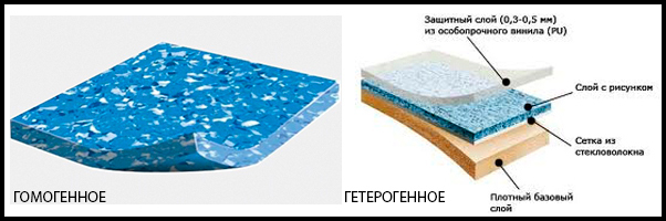

Давайте расскажу и о гетерогенных покрытиях. Укажу и на факторы, с помощью которых можно проводить сравнение материалов. Только сразу приношу извинения, так как буду использовать вспомогательный материал, чтобы типа статья моя была более корректной, а не просто наотмашь. Гетерогенное покрытие отличается от гомогенного, в первую очередь, многослойной структурой. Чтобы не рассказывать уж слишком долго, сокращу. Это стеклохолст, слой ПВХ мастики, которая наносится на стеклохолст и вплавляется, чтобы получился типа монолит армированный. Далее наносится очередной слой ПВХ, который под воздействием температур тоже сплавляется с первым слоем, и уже вспенивается. Производство подразумевает отличающиеся технологии для получения разного слоя, качеств эластичности, прочности и других показателей. Следующий этап - нанесение рисунка, который может быть разнообразным. Посмотрите пример на фото (взял из Яндекс картинок, там много можно посмотреть разных примеров гетерогенного полового покрытия):
гетерогенное покрытие
Когда все эти слои слили воедино, когда рисунок нанесен, производитель приступает к очередному этапу - нанесению защитного слоя, от которого зависит износоустойчивость! После, еще несколько этапов термической обработки. С тонкостями процесса я не ознакомлен, но производители гетерогенного покрытия указывают на то, что и здесь технологичность процесса влияет на последующие качества и характеристики, что, в принципе, вполне естественно. Последний этап производства гетерогенного покрытия для пола - нанесение на обратную сторону материала подложки. ПВХ, полиэстер, войлок и другие материалы могут применяться в данном процессе. Сравнение гомогенного покрытия и гетерогенного покрытия для меня лично - лес дремучий. Я могу основываться на каких-то собственных выводах, а также опыте использования, на разнице производства. Но это вряд ли откроет всю полноту картины. На самом деле, если проводить сравнение, то нужно брать материала одного класса и характеристик, а также примерно идентичной ценовой категории, а уже дальше говорить о качестве. Поэтому эта работа уже не для меня. Слишком много времени она может занять))
