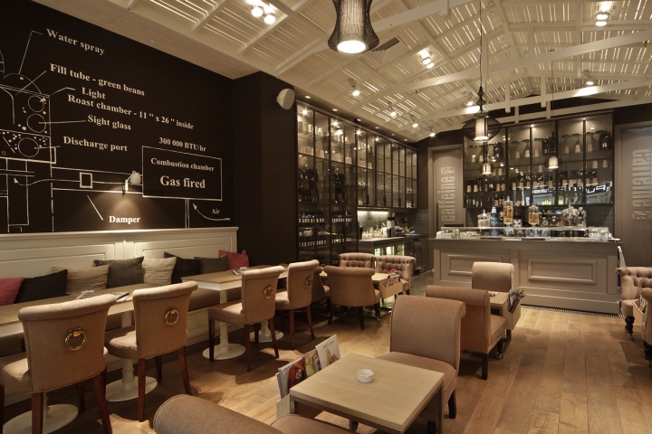

Спасибо. Я понял, в чем ошибся, и понял, что нужно более конкретно. Но проекта сейчас нет. По составленным эскизам, которые разработали давно и сейчас постоянно дорабатываются, кафе будет подобно вот такому:
кафе интерьер
Современный стиль, много современных материалов, но все больше в дереве и камне. Балки на потолке будут деревянные, металлические фермы, на улице веранда тоже планируется подобного плана. Окон не так много - 4 больших витража и несколько окон на кухне и сбоку бара. Была мысль вообще их заложить - те, что около бара, а витражи затянуть под пленку, так как яркое дневное освещение в кафе вообще не в тему. Они и так постоянно зашторенные стояли. Тогда вот вообще подумал, есть ли смысл менять эти витражи? Может, какая-то другая идея? Простите, но это пока вся конкретика, которой я располагаю...
